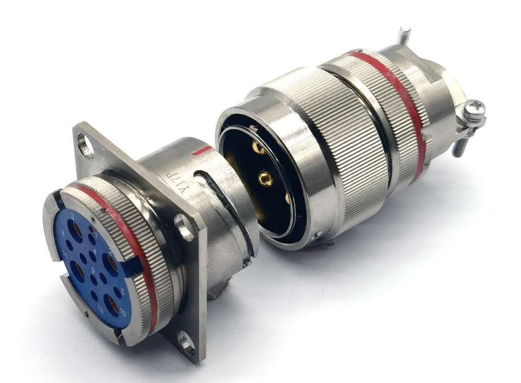

M24的螺纹,4mm高度能拧紧吗,有什么方便拆卸的结构吗,需要定期拆外壳更换里面的传感器。

发表于 2025-6-24 16:05:02 | 显示全部楼层
4mm,不到两个螺纹,看看航空插头, 屏幕截图 2025-06-24 160712.png ,,,
