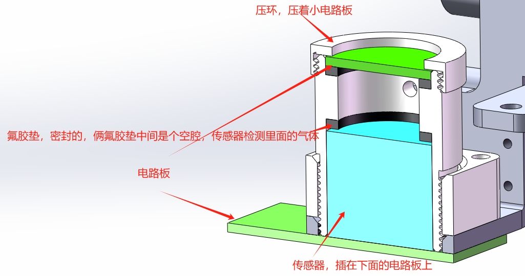

有什么方便拆卸的结构

光学的元器件比如镜头往往就是用的这类细牙
 楼主| 发表于 2025-6-25 08:18:40 | 显示全部楼层
现在打算在下边加个螺母,倒时候拧螺母上,就是上边的压环好像也不太行,压环我可以用个螺丝在侧面固定么,压环不怎么拆,一般和外壳一块拧下来。压环压着的电路板上也固定一个小传感器,一起检测气体,所以结构有点麻烦了
压环用外螺纹,拧在外壳里面  发表于 2025-6-25 11:36
发表于 2025-6-25 10:57:27 | 显示全部楼层
外壳下部车槽  再做个对开法兰;  对开法兰一半插入外壳槽  另一半与底座用螺栓连接

发表于 2025-6-25 11:53:24 | 显示全部楼层
用细牙螺纹

发表于 2025-6-27 11:51:21 | 显示全部楼层
不能改成螺钉固定吗,这样的拧紧拆都不好拆
