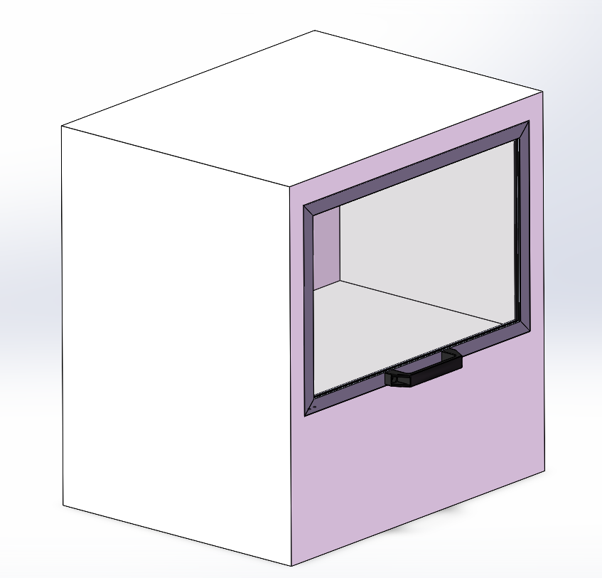

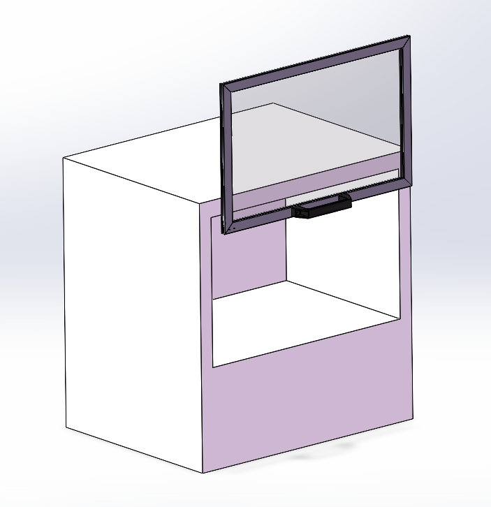

有点像公交车门,设备开门之后,门是和设备平行的,中间有一点间隔。好像是一种摇臂门,也要用到直线运动部件。
只是公交车门是左右平移开,设备想要是垂直向上开。
那么问题又来了,开门之后改如何让门悬停。

自锁卡扣啊,门推上去,两边伸出来东西卡住,在往上推,解锁,门就下来了,你不会让门在任意位置悬停吧
发表于 2025-6-19 10:49:26 | 显示全部楼层
我知道有两种做法:1、阻尼导轨2、滑轮配重

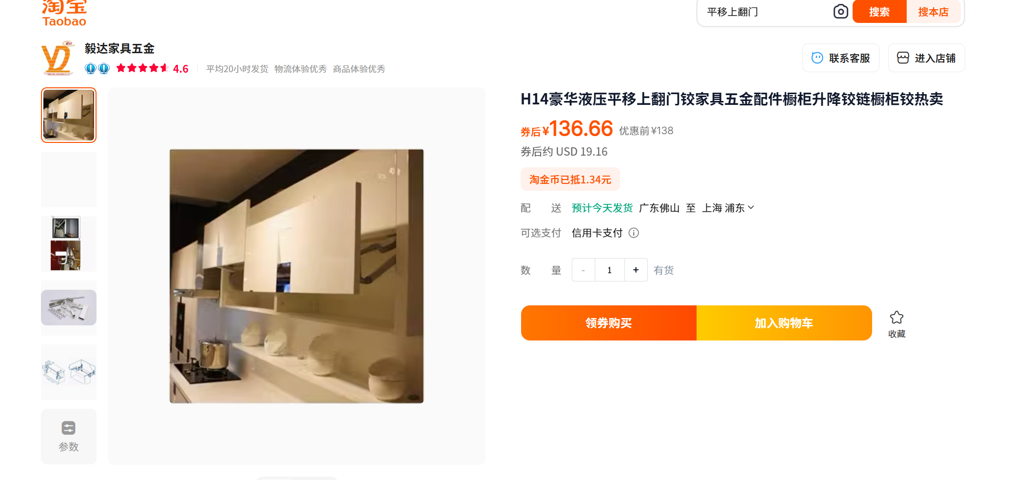

记得橱柜合金有你这种,刚大体看了一下淘宝(没具体找),没搜到功能一模一样的,大多是上提之后翻转推进去。你可以自己细致找一下或者问一下卖门窗合金

领导的意思是要在任意位置都能悬停,但是我认为没意义啊,用设备的人肯定直接开到最大用啊,干嘛要开一半用
可能是防止开一般突然下落,夹手?
 楼主| 发表于 2025-6-19 11:08:40 | 显示全部楼层
我以前有个小设备的项目,老板也是要求必须垂直移动的前窗,于是就搞了一块亚克力板,滑轮配重买的海钓用的铅坠,250g,效果还不错。
不过这个门是铝框的,比亚克力重多了,怕买不到合适的重量,配重的空间也怕不够
发表于 2025-6-19 11:21:13 | 显示全部楼层
走轨迹,用氮气弹簧
