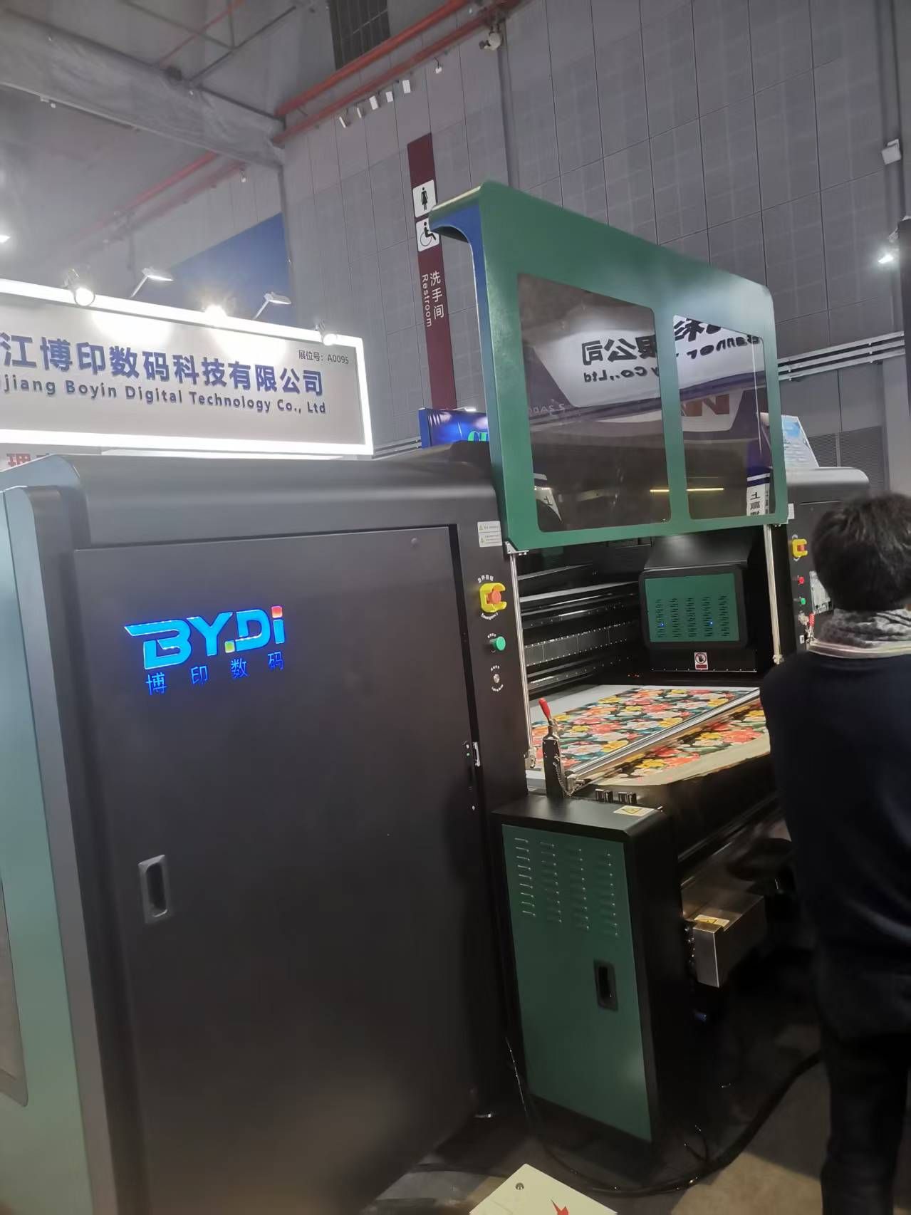

有人熟悉这种设备开门方式吗

就离谱,我找到了恒力弹簧,但是我们总工坚持说“但凡是弹簧就必定会满足胡克定律F=kx,拉得越长肯定力越大,不可能存在这种恒力的弹簧”,我说卷尺,他说卷尺也是拉得越长拉力越大的,那我还能说什么,方案逐作罢。我其实可以自己掏钱买个弹簧给他看看的,但是怕折了他的面子,而且30多块一个我不如自己吃一顿麦当劳。

齿轮,连杆,链条,气动,液压都可以实现,看看那个合适
发表于 2025-7-24 11:10:28 | 显示全部楼层
门比较重,就用气缸顶。
发表于 2025-7-24 11:20:58 | 显示全部楼层
气缸完全可以实现。
气缸直推结构
气缸直推结构
发表于 2025-7-24 13:02:54 | 显示全部楼层
氮气弹簧+连杆能干,或者挂配种用链子拉,在停止位置设置卡扣防下坠
