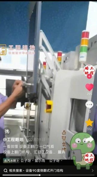

有人熟悉这种设备开门方式吗

任意位置停,那就是用导轨+配重块,配重块的重量和门板的重量一样,这样可以起到任意停,
这个装置我们做过,没问题,可行;
有安全隐患,配重块的螺丝松了,或者钢丝绳连接处松了,都会导致门板掉下来打到人;
这个装置我们落地了,实际使用中也没问题,但是这个安全隐患一直堵在心口,我自己设计的结构不会用这种,

是的是的,单就一块亚克力板的话我敢这样做,但是稍微有点重量的话总觉得有隐患就不敢这样做

最近有个一样的需求,我想到的是用卷簧

最近有个一样的需求,我想到的是用卷簧
试过一次,但是由于买的卷簧质量不太好,不是恒力的而是线性的,以至于效果不好,后面领导就不让用这个方案了,我说买上工的卷簧,也不行

试过一次,但是由于买的卷簧质量不太好,不是恒力的而是线性的,以至于效果不好,后面领导就不让用这个方 ...
我在抖Y上看到的,这个机构也可以
