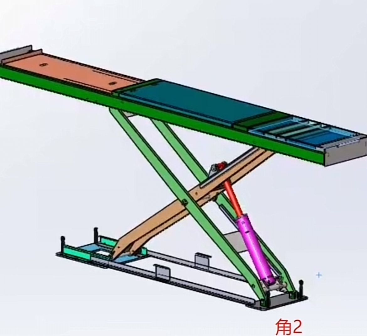

像这种液压油缸剪叉升降机如何受力分析,油压缸的力如何推解。还请各位前辈赐教

算最大推力的角度,,,,,
发表于 2025-5-19 08:19:56 | 显示全部楼层
我大概知道怎么核算,按某个状态去验算再乘以系数。但是也不是很懂可能经验知道怎么弄,有懂的也可以出个详细的说明学习下 谢谢
发表于 2025-5-19 08:57:41 | 显示全部楼层
一般选型就用P=FV就行
因为不管你点怎么选,核心还是推东西起来
具体计算支撑点,速比什么的,一个简单的连杆机构,很容易算

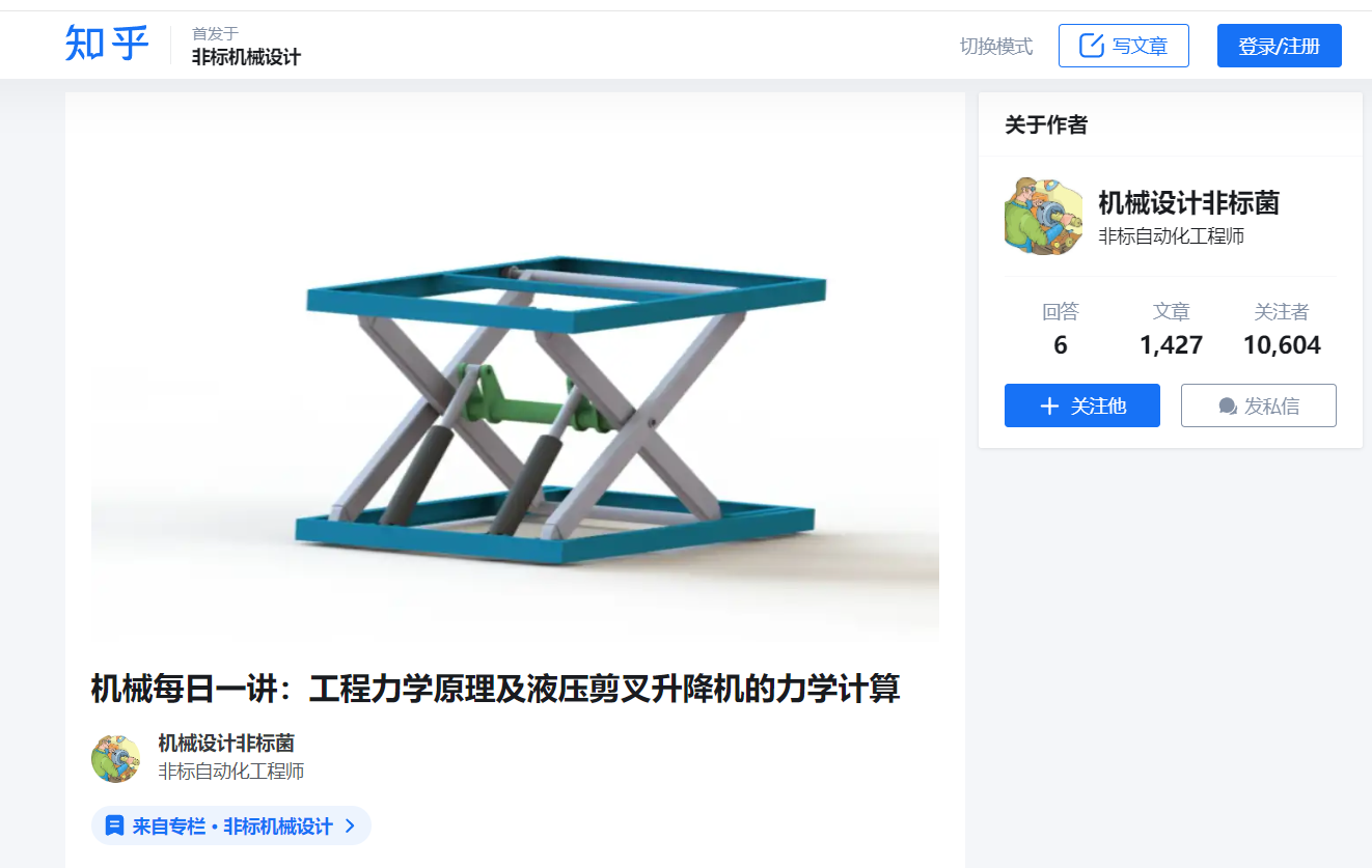

发表于 2025-5-19 10:21:13 | 显示全部楼层
这里有详解。可以学一下。
 楼主| 发表于 2025-5-19 13:42:38 | 显示全部楼层
东海fyh126 发表于 2025-5-19 08:02
算最大推力的角度,,,,,
前辈可否详细说明一下 指点迷津
 楼主| 发表于 2025-5-19 13:44:55 | 显示全部楼层
bravo090 发表于 2025-5-19 08:57
一般选型就用P=FV就行
因为不管你点怎么选,核心还是推东西起来
前辈可否详细说明一下
发表于 2025-5-19 14:02:00 | 显示全部楼层
出力臂处于死角区域时,力需要最大
力需要做分解,转化为简易力分解图,利用三家函数计算。
