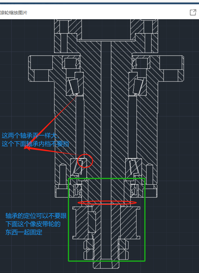

求前辈们指点指点,转动轴这样设计可以吗?低速运转

1.尾部端盖应该和圆锥滚子轴承保持架干涉了,仔细再确认一下这个尺寸。
2.整个轴承锁紧应该有自己的锁紧螺母进行调节。如果只靠同步轮后面的螺母,这很不合理

这种结构的压盖不用压到轴承外圈,那地方有可能蹭到保持架了。

我觉着可以,之前搞过类似结构 ,速度慢满足使用应该是可以的,我弄的是手推的,反正感觉只要能转就行,但是那会我们装配的时候这发现这玩意如果悬臂转的时候会倾斜,说明轴承游隙没调好,但是当时我们也没找到原因,后面只能去垫悬臂让他强行平 。不知道我表达懂不懂。

弄一样大的话,整个轴承套外径就要加大,下端有个压盖用螺丝固定的,位置嘚让出来,现在各位前辈的一致意见就是轴承游隙应该有单独的锁紧螺母。我改一下
弄不弄一样大看设计其实是可以的,都用小一号不行了。只是下面内档应该不能挡 ,我也不懂 你这个后期安装也会出现转心偏了,那头受力就会让间隙越拉越大  发表于 2024-3-4 10:30

轴承外圈不用压盖的话,外圈会窜动吗?为了方便装配,孔的公差是H7,直径55H7+0.03

保持架这里我把压盖的内孔加大吧

大哥,后端轴承锁紧的是标注件还是自己设计的
