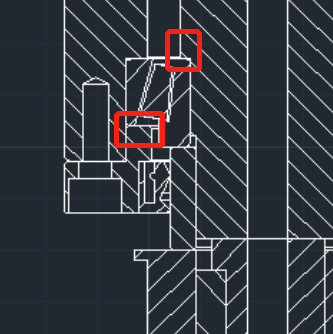

楼主: 第三方SD
求前辈们指点指点,转动轴这样设计可以吗?低速运转

个人觉得不合理,不知道你有没有考虑过加工,装配,拆卸?
大佬,加工会有什么问题吗?装配我想的是想把轴承外圈打进轴套,再把轴芯大端的油封和内圈上好,放进去反过来上尾端的内圈、压盖、油封。拆卸的话,往上拔?

发表于 2024-3-5 11:10:56 | 显示全部楼层
微信图片_20240305110748.png 轴承座不对吧,上轴承的外圈不好拆
发表于 2024-3-5 11:19:38 | 显示全部楼层
微信图片_20240305111706.png 下轴承这两个地方感觉也不用跟轴和轴承盖接触
发表于 2024-3-5 12:27:00 | 显示全部楼层
下轴承内圈注意下
发表于 2024-3-5 12:59:35 | 显示全部楼层
轴承外圈永不拆卸吗
