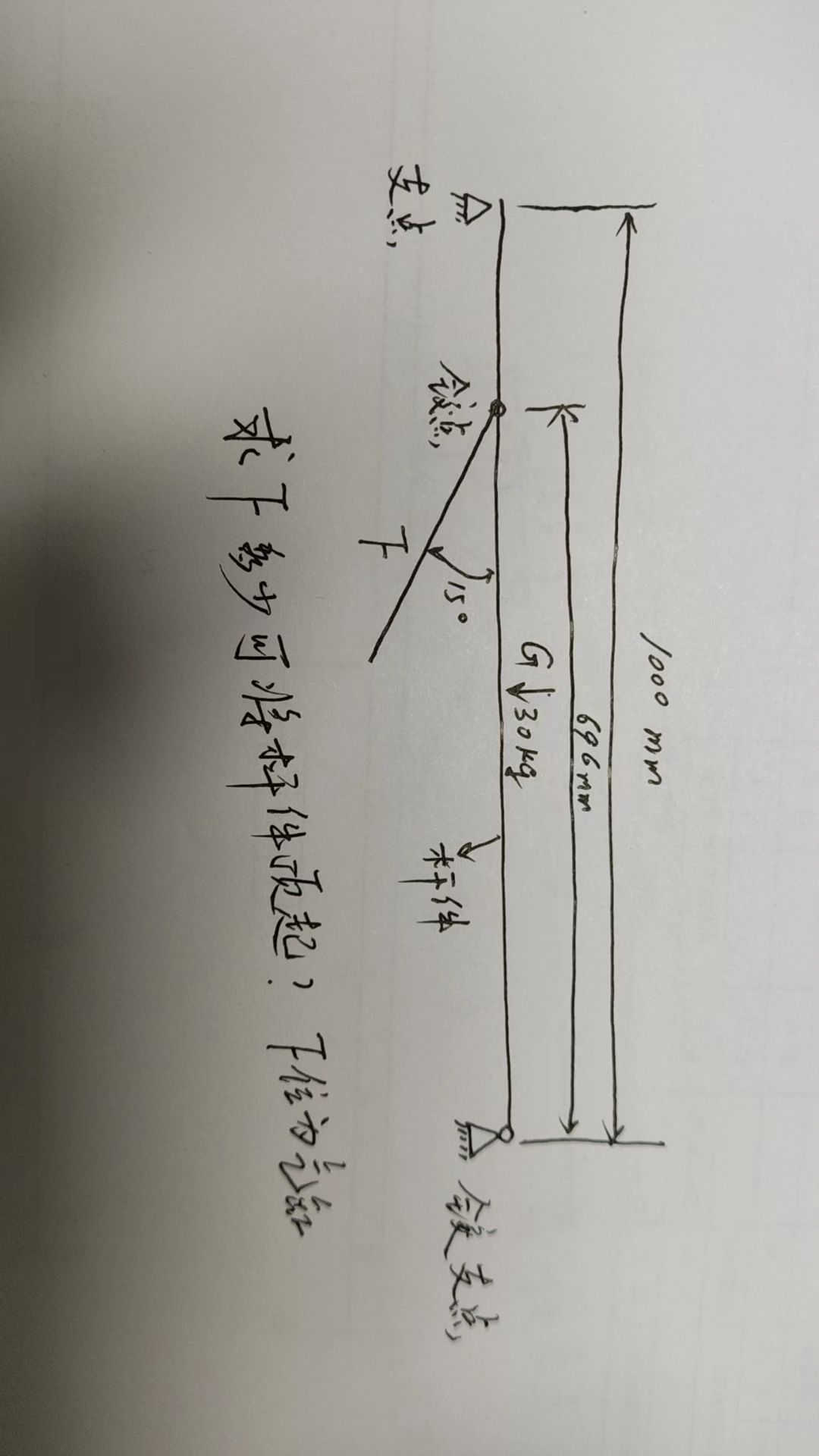

发表于 2023-12-27 10:25:12 | 显示全部楼层 |阅读模式
下图求各位大神帮助计算下出力及公式。非常感谢!

要是求气缸推力,就是截面积乘以气压,再乘以损耗。这样算出气缸的直径,然后再大一个型号就可以了。看你这个还是斜向力。那么要是按照30KG来计算的话,就有点大了。还是计算气缸的具体受力吧。按照力臂的比例计算就可以了。
发表于 2023-12-27 11:22:17 | 显示全部楼层
825N,没算摩擦

发表于 2023-12-27 11:37:22 | 显示全部楼层
力的分解,分解的力与杆件重力在铰接点的力矩平衡
 楼主| 发表于 2023-12-27 11:47:16 | 显示全部楼层
能帮助写个公式吗
F=G*9.8*500/696/sin15°  发表于 2023-12-27 11:57

不是已经破案了嘛,130啊
 楼主| 发表于 2023-12-27 15:13:12 | 显示全部楼层
tkgg0905 发表于 2023-12-27 11:47
能帮助写个公式吗
这个500是什么值?
杆件重心到转动中心的距离,也就是力臂  发表于 2023-12-27 15:19
