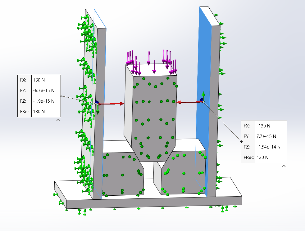

发表于 2023-12-28 08:55:41 | 显示全部楼层
我手算跟仿真做出来的都是130,所以我得站130这队(哪怕最后结果不对),但是那边讨论太激烈了,还是不过去凑热闹了
发表于 2023-12-28 16:31:18 | 显示全部楼层
Dreaming___snai 发表于 2023-12-28 08:55
我手算跟仿真做出来的都是130,所以我得站130这队(哪怕最后结果不对),但是那边讨论太激烈了,还是 ...
哈哈  这是sw仿真吗
发表于 2023-12-28 16:41:15 | 显示全部楼层
地瓜地瓜y 发表于 2023-12-28 16:31
哈哈  这是sw仿真吗
是的

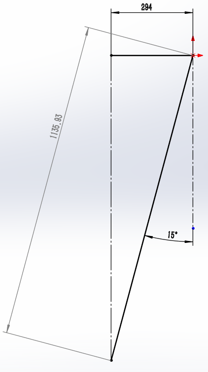

我有点不同意见,仅沟通讨论:
这里计算气缸力,需要考虑极限情况,即30kg完全作用在气缸支点位置。在15°夹角时,需要的气缸顶起力最大,实际顶起后,随着夹角增大,气缸需求力实际会下降。因此仅考虑顶起前的角度状态,此时气缸需求力最大,力三角形分解,气缸出力不小于1136N时,可满足极限工况要求。实际气缸选型时,按这个出力,预留点安全余量来选,注意实际气压的大小。
