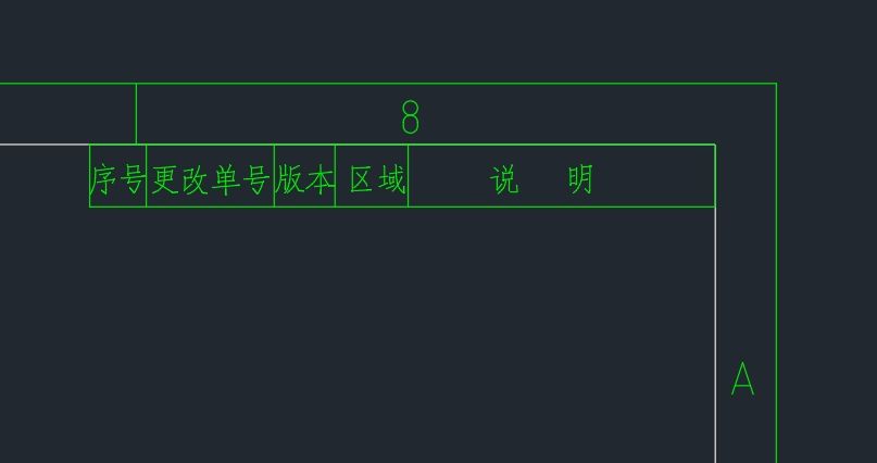

如题,以前手绘图纸的时候,标题栏左上角有更改记录表,请问现在都是电脑绘图了,当图纸发生变更时,还需要在标题栏这里体现出来吗?各位一般都是怎么记录的呢?

看你们公司的规定了
发表于 2023-11-28 13:18:08 | 显示全部楼层
严格的话不光图纸要有记录,还要下修改单,修改单里还要描述哪里改了
不严的话你改完偷偷换掉也没人管
发表于 2023-11-28 13:22:40 | 显示全部楼层
要得,必须有记号,修改内容,修改人,日期
发表于 2023-11-28 13:29:31 | 显示全部楼层
按规矩还是要的,不知道你绘图是CAD还是三维,都需要在图纸上体现的。就像三楼说的还需要下发更改通知单
发表于 2023-11-28 13:34:54 | 显示全部楼层
看你公司吧,我们公司一般有PDM,改图纸了就升级版本,用版本不一样来体现。
发表于 2023-11-28 13:35:03 | 显示全部楼层
应该记录的,虽然我都懒得记
发表于 2023-11-28 13:46:10 | 显示全部楼层
看公司规定了
发表于 2023-11-28 14:10:53 | 显示全部楼层
好家伙,你怎么知道我改图纸了?虽然是领导要求的
发表于 2023-11-28 14:54:07 | 显示全部楼层
不光要记录,还要走设变申请单(就是ECN变更),这需要各个部门签字的
