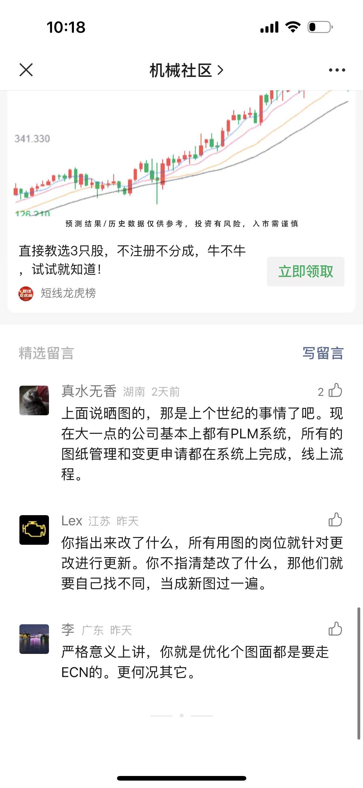

图纸变更记录有在图纸上标注出来吗
发表于 2023-11-29 08:40:47 | 显示全部楼层
需要完整的记录,流程,工程变更通知单(ECN)
发表于 2023-11-29 09:17:27 | 显示全部楼层
没记录。。。后期追问你,改了哪里,你怎么辨认
发表于 2023-12-1 10:20:09 | 显示全部楼层
公众号留言选取
发表于 2023-12-1 15:30:48 | 显示全部楼层
反正能记录的尽量记录好,防止后面扯皮,很麻烦的
发表于 2024-2-7 11:04:04 | 显示全部楼层
要看公司要求了是否规范流程化
发表于 2024-2-7 16:55:22 | 显示全部楼层
看设备处于什么阶段,研发阶段松一点,一般只要图纸升版
