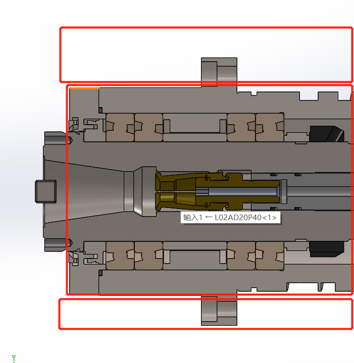

轴承如何布置?
 楼主| 发表于 2023-9-27 10:11:47 | 显示全部楼层
走江湖 发表于 2023-9-27 09:47
机床主轴的排布结构,后面放个推的结构就行了

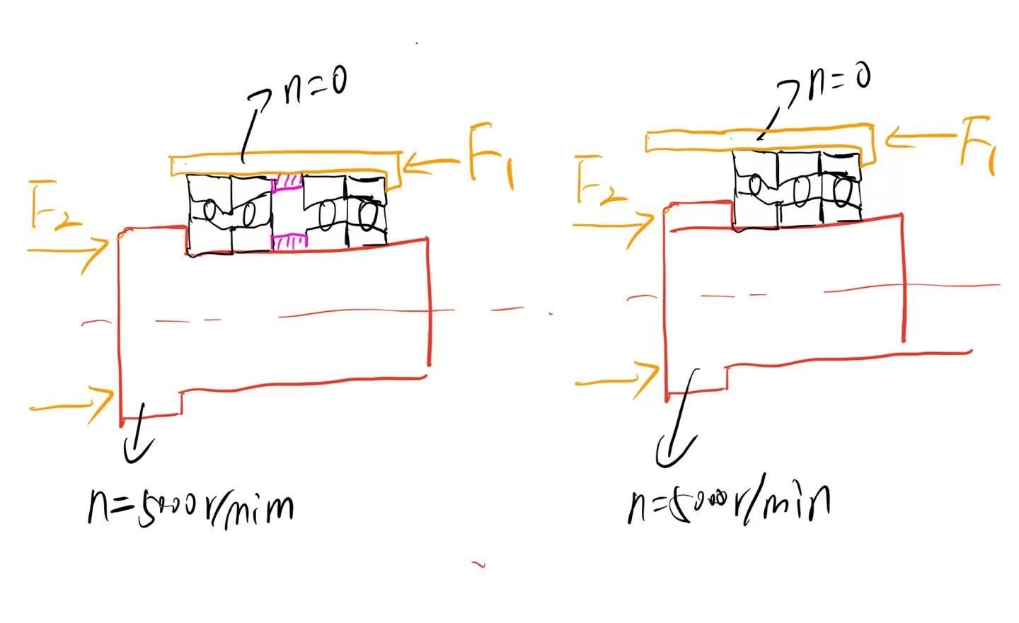

很多东西忘记了。。。哥,你看这样子步骤轴承可以吗?
 楼主| 发表于 2023-9-27 10:12:33 | 显示全部楼层

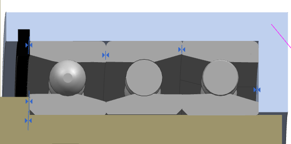

这样子可以吗?
发表于 2023-9-27 11:04:08 | 显示全部楼层
又要出幺蛾子?那么高转速,载荷,润滑,散热怎么搞。
 楼主| 发表于 2023-9-27 11:36:51 | 显示全部楼层
润滑散热这里确实是个问题,暂时还没考虑到…现在还在原理性的问题上
发表于 2023-9-27 15:42:42 | 显示全部楼层
把主轴塞到套筒里,后面用油缸推
 楼主| 发表于 2023-9-27 17:04:06 | 显示全部楼层
走江湖 发表于 2023-9-27 15:42
把主轴塞到套筒里,后面用油缸推
是的,我就是这么布置的,就是轴承这一块有点搞不太清楚哥,你看我这样布置轴承行不行?
