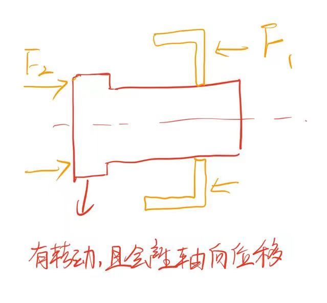

向各位请教一个问题。
如图,红色的是一根轴,具有一定的转速且可以产生轴向位移,黄色的是一个承压件,不转动。工况是这样的:
1、首先是在F1作用下,通过承压件传递轴向推力到红色的转轴上,推动其进行轴向位移直至目标位置
2、F1撤掉,F2开始工作,推动转动轴回到初始位置
我想用能传递推力的轴承作为黄色承压件与红色转动轴之间轴向力的传递件,很久没弄机械设计的东西了想了半天想不明白。。。求教求教!

发表于 2023-9-27 09:23:22 | 显示全部楼层
类似活动顶尖?
发表于 2023-9-27 09:28:34 | 显示全部楼层
没有尺寸速度精度负载寿命使用环境成本等具体要求,那就直线轴承呗
 楼主| 发表于 2023-9-27 09:35:32 | 显示全部楼层
转动轴转速会到5000r/min,能行吗

发表于 2023-9-27 09:37:52 | 显示全部楼层
那肯定不行,直线轴承几乎就是工业垃圾,木工机械之类可以简单用用
 楼主| 发表于 2023-9-27 09:41:00 | 显示全部楼层
感觉不太像,红色转动轴是可能一直存在转速,且转速较高的,而黄色承压件是不转的
 楼主| 发表于 2023-9-27 09:42:08 | 显示全部楼层
我一开始是想用角接触球轴承的,虽然转速可能达不到,但是好像能满足轴向推的情况,就是不知道怎么布置。。

发表于 2023-9-27 09:47:29 | 显示全部楼层
机床主轴的排布结构,后面放个推的结构就行了
 楼主| 发表于 2023-9-27 09:51:41 | 显示全部楼层
好的,我先看看
发表于 2023-9-27 09:53:41 | 显示全部楼层
角接触轴承
