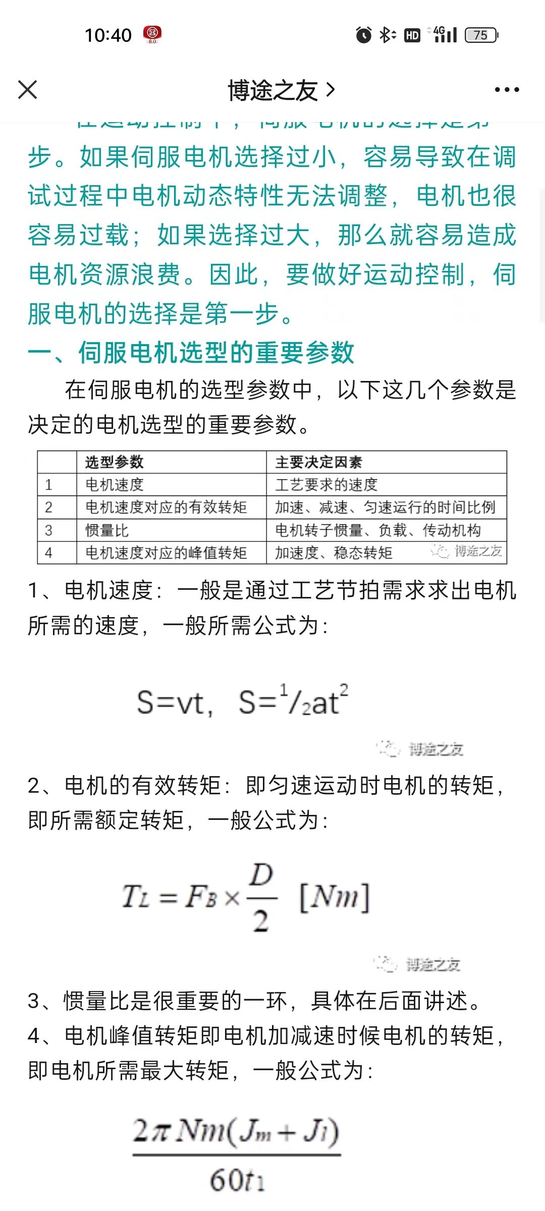

旋转零件需要的功率和扭矩到底哪种方法计算准确呀,求教!

https://mp.weixin.qq.com/s/d6u5Cd7dwFcva94Uq6vsYw 给你推荐一篇文章,自己看看大致也就清楚了,具体的还有很多特列可以去找机械设计手册看,不如转动偏心带来的不平衡。
