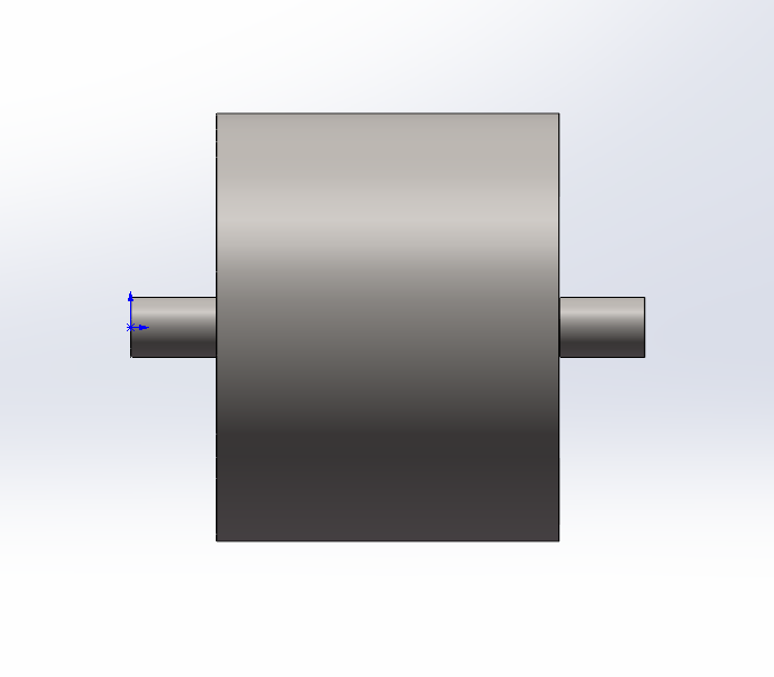

有一旋转零件,水平放置,两端轴承支撑,一端连接驱动装置。零件长1米,直径1米,重量1000Kg,转速1圈每分钟,怎么样计算出来的扭矩和功率比较准确,请大家给指导指导!谢谢大家!缺的条件大家给补充下。

发表于 2023-8-19 15:17:00 | 显示全部楼层
力矩等于角加速度x惯量,
其次满足惯量比就可以。

发表于 2023-8-19 19:52:52 | 显示全部楼层
骑着龙看海 发表于 2023-8-19 14:07
平常用的小的凸轮分割器还都是好几百瓦大功率,自己一算这参数感觉有点懵。
你算了惯量么?
你的摩擦系数正确吗?
你的冗余系数正确吗?
