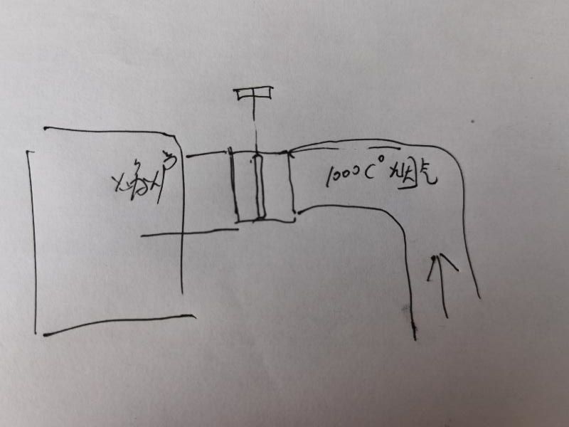

各位大神,有没有既耐高温又没有热变形的材料,(使用位置是锅炉进口的闸板,锅炉进口烟气温度1000℃左右),目前我这边使用的是14MM厚度的310S材质的不锈钢板材,由于变形较大,导致闸板开关受阻(如当闸板关死的时候,烟气侧温度较高,另一面温度低)。现在想进行改进,将闸板机构的闸板换掉,框架不换,板厚度为14毫米,需要耐高温切无变形的材料进行更换。

发表于 2023-8-9 14:16:41 | 显示全部楼层
参考坩埚
发表于 2023-8-9 14:51:26 | 显示全部楼层
岩板,石棉板,水刀切割
我猜烟气中有水,棉板也烂得快  发表于 2023-8-10 14:27
发表于 2023-8-9 14:54:25 | 显示全部楼层
火箭推进器或是航空发动机那种材料呢
发表于 2023-8-9 14:58:23 | 显示全部楼层
这个工况,任何钢板都会被烧红,造成变形。要改造的话,就不能用钢板等材料,考虑用合金、陶瓷,也可改变一下闸板的结构。
灰口铸铁变形小,但是耐温性不行  发表于 2023-8-9 15:21
发表于 2023-8-9 15:04:48 | 显示全部楼层
鑫森淼炎垚 发表于 2023-8-9 14:58
这个工况,任何钢板都会被烧红,造成变形。要改造的话,就不能用钢板等材料,考虑用合金、陶瓷,也可改变一 ...
改变结构,310S直接硬抗,怎么可能?
搞成多层结构。
这个方案靠谱,机械设计师是万金油,不能光想着钢板。为什么高温侧不想增加一层耐高温材料呢  发表于 2023-8-10 07:00
发表于 2023-8-9 15:11:11 | 显示全部楼层
装热交换器降温,冷水变热水还可以提供热水洗澡。不要去考虑用材料性能硬钢,白白浪费热能。
发表于 2023-8-9 15:12:18 | 显示全部楼层
考虑非金属或者采用中空水冷结构
 楼主| 发表于 2023-8-9 15:20:46 | 显示全部楼层
|热青茶发表于 08-09 15:11装热交换器降温,冷水变热水还可以提供热水洗澡。不要去考虑用材料性能硬钢,白白浪费热能。
锅炉在后方
哦,略过就行。  发表于 2023-8-9 15:52
发表于 2023-8-9 16:15:13 | 显示全部楼层
考虑耐火水泥板,
