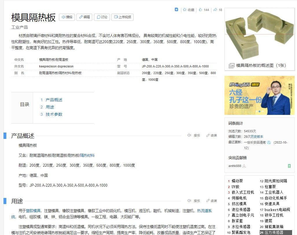

发表于 2023-9-5 14:39:47 | 显示全部楼层
别纠结了,换个这种板就OK了
