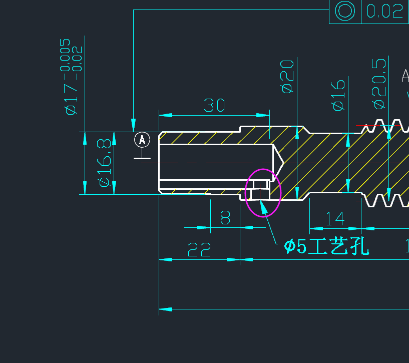

关于内孔键槽的加工问题
发表于 2022-12-6 08:26:19 | 显示全部楼层
电火花加工是对的。要不就要改结构

发表于 2022-12-6 09:46:40 | 显示全部楼层
电火花放电加工或者改结构
发表于 2022-12-6 11:34:23 | 显示全部楼层
上图只有电火花能做到!
我们一般是内孔加工退刀槽或在轴上钻个比键宽大的孔来解决!
发表于 2022-12-6 14:07:45 | 显示全部楼层
配个销子不好吗
发表于 2022-12-6 15:46:26 | 显示全部楼层
总结以上得出:铸造、焊接、插槽、电火花、手工开,改结构

 楼主| 发表于 2022-12-6 20:45:55 | 显示全部楼层
山中渔人 发表于 2022-12-6 11:34
上图只有电火花能做到!
这个退刀槽是和加工螺纹的退刀槽一样的?还有在轴上钻个孔是啥意思?
 楼主| 发表于 2022-12-6 20:47:45 | 显示全部楼层
感谢总结
发表于 2022-12-7 08:46:56 | 显示全部楼层
加工槽的工艺孔!
