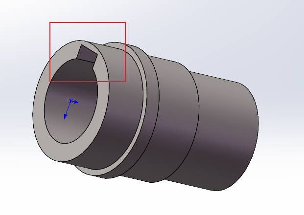

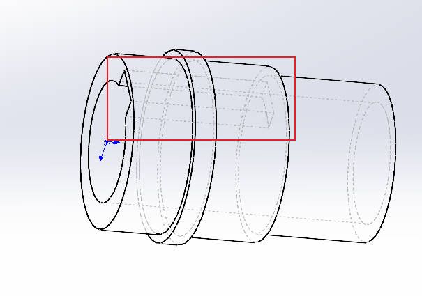

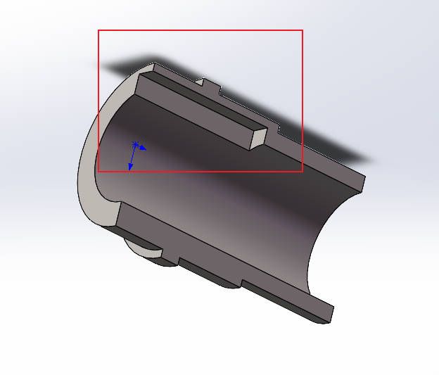

请问各位,一个内孔直径14mm,要开一个5*5的键槽,但是键槽不是贯穿的,并且键槽的终止处是平的,不是半圆的,这个有办法加工么?具体如图所以
发表于 2022-12-5 20:04:18 | 显示全部楼层
电火花
发表于 2022-12-5 20:16:53 | 显示全部楼层
啥材料?
发表于 2022-12-5 20:17:54 | 显示全部楼层
插是需要退刀槽的  发表于 2022-12-6 09:44
发表于 2022-12-5 20:26:26 | 显示全部楼层
非得这么搞吗
发表于 2022-12-5 22:12:25 | 显示全部楼层
结构上能不能想点办法,比如做穿后中间从外侧加一个隔挡
发表于 2022-12-5 22:58:04 | 显示全部楼层
你想一下大保键时的动作,就明白了
发表于 2022-12-6 07:32:24 | 显示全部楼层
没退刀槽不好插吧,可以手工开,但难做到平头
发表于 2022-12-6 07:55:56 | 显示全部楼层
二楼说得对
发表于 2022-12-6 08:21:01 | 显示全部楼层
不贯通算是能做到,钻一个工艺退刀孔或者槽,完全按图貌似常规方法做不到
