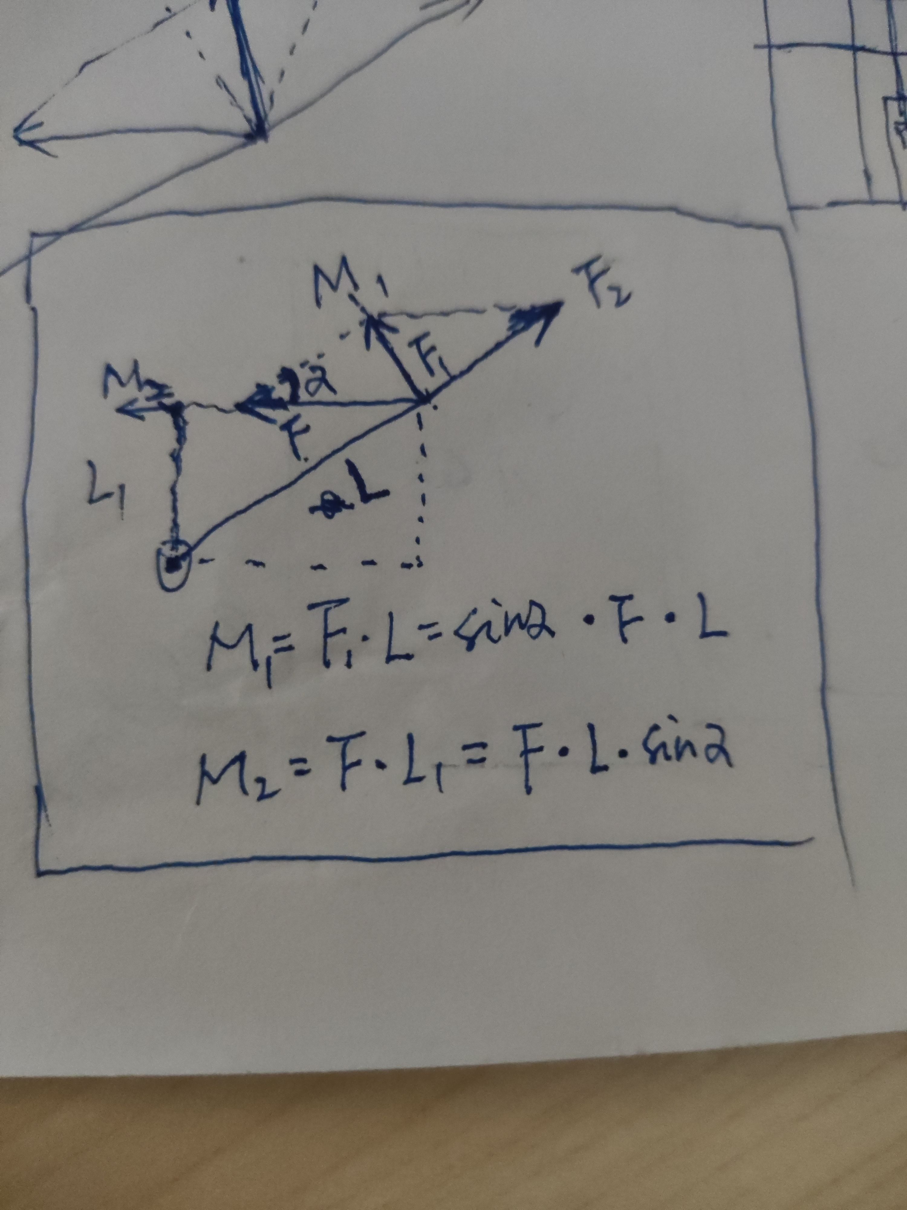

楼主: 缘浅
2种受力情况一样吗
发表于 2022-10-18 07:21:04 | 显示全部楼层
不一样
发表于 2022-10-18 08:42:22 | 显示全部楼层
假设杆件是刚性,上面一种把立的作用点和回转中心连起来就知道不是一回事了
发表于 2022-10-18 08:57:38 | 显示全部楼层
这个图画的容易引起歧义,如果仅讨论刚体受力情况,力的作用点在力的作用线方向上的受力可以沿力的作用线任意平移,不会有任何改变。如果不是沿力的作用线方向,需要引入一个力矩,效果等效。
发表于 2022-10-18 11:20:18 | 显示全部楼层
我首先认定你说的受力是原点的受力,而且能看成刚体,那么不在作用线上的力,要移动到一个点上会附加一对力偶,所以受力是不同的
发表于 2022-10-18 12:36:21 | 显示全部楼层
1666067693531..jpg 受力状态不一样,但是力矩效果一致

发表于 2022-10-18 22:08:27 | 显示全部楼层
受力是有研究对象的,对于原点来说,在这一刻的受力是一样,对于杆来说,受力不一样,首先搞清楚分析对象
