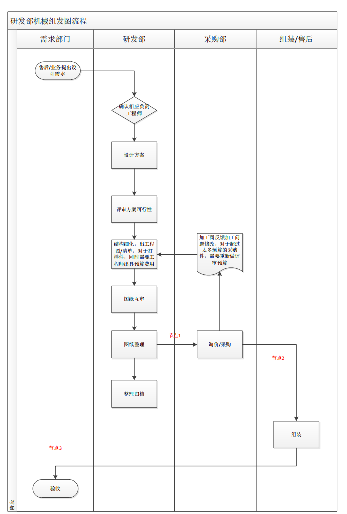

" N  a  E8 r4 F9 ]' O有一天我看他们做的设备,竟然没发现零件图,只有组装图,组装图还是一个大概的草图,只标注了长宽高;
% B% O6 K$ S$ z; B3 X不明原因,我就问其他同事,我说怎么没有零件图,他们说,公司前期是接到单,然后委托同行去加工,起初是类似于贸易公司,后期来的老工程师说不会出工程图,所以就一直一个组件打包发给供应商,让供应商出图,然后发过来,再以此版本去加工;我惊的下巴都掉下来了;7 S2 @, p9 A8 s
于是我找到技术总监,我说图纸一定要出,公司做设备,啥都外包,你的品控没办法保证,而且品控要保得住,就只能给到一家做,多几家质量参差不齐,组件的东西外包,试错的成本太大;技术总监说我们公司环境是OPEN 的,可以找个时间讨论一下,这个流程的事情竟然还要讨论一下……3 ]' d! `: [) V6 D9 o* G: \6 j
于是晚上我草拟了一个机械行业研发部算是通用流程;(如下图)
$ ~( e& R& \4 E7 `# _: W! U到了晚上,我想了下,毕竟老工程师在公司时间呆的长,人家不愿意出图,我这个流程图扔出去,那肯定是反对,我还不如先就统一图号的事试试水,于是我就到研发组群里我说图号没有标准化,咱们讨论一下图号编号,我把我草拟的编号规则发出去,我的图号规则是
  p0 m2 I- R4 ?0 U/ F 公司首字母缩写-识别号-部件号-零件号-版本号,老工程师的意思是让我按照他设计的现有的线体出具一个编号规则;说我的这个太短了了,万一有部件里面有组件,组件里面有零件,那这样,就是三级,而不是我这样的两极;争论了半晚上,我看着没有效果了,我直接说,那就这样,按照《GB/T 17825.3-1999》来,于是祭出国标,是两级,(附件PDF是《GB/T 17825.3-1999》) GB T 17825 3 1999.pdf (558.17 KB, 下载次数: 59)
/ T/ q- a' a- I" G于是,我上图的流程图更不敢拿出来讨论了;

发表于 2022-5-29 12:22:49 | 显示全部楼层
你这就是打工仔思维,所以你一辈子都是打工仔。人家老板这样玩下去,能挣到钱,这就是人家的本事,别总想着自己技术怎么怎么牛逼,在市场和商业面前,你所谓的技术一文不值,最不值钱的就是所谓的技术。所以老板他们才是人上人,能叫你俯首帖耳,而你也不过是一个为了三餐出卖劳力的底层人物而已,和种地的农民工都属于底层社会,没有任何区别。老板们都是天生挣钱的天才,整个社会的发展和创新也是靠他们,打工仔在其中的作用微乎其微,基本等于零。

老工程说的是对的。产品号、部件号、组件号、零件号。四级都有。三级必须呀。还有,你们学识应该很高了,不明白他们挖你去干嘛的么?你觉的你才去一个月。那公司会将自己的图纸,采购等商业机密全让你知晓?图纸只有老板会有全套。你自己带的项目,是你把你的图纸交给他。他也没打算搞的跟国企一样。那是私企。事实上,你摸不了鱼。你是高层,工资很高的。没点儿利用价值,他还不如多招几个工程师
发表于 2022-5-29 13:14:26 | 显示全部楼层
研发流程可以参考硬件公司的流程,比较经典

 楼主| 发表于 2022-5-29 13:22:38 | 显示全部楼层
未来第一站 发表于 2022-5-29 12:53( b! v2 B4 D7 h" a% R
不到三个月就提意见确实像是毕业生干的事。
. J, H- F( _4 G) C: P8 v
公司也是准备开发自己的设备,但是需要一个过程,因为前期设备都是发出去代工的,前期代工,老工程师说自己不会出图,所以就找的外面的整线的合作商,这边画草图,发出去代工商细化出图,然后再把细化的图纸发回来,但是代工,说实话,就几条输送线,做的很不专业;! Q1 V  \3 j. J! ?3 R! ]
 楼主| 发表于 2022-5-29 13:28:13 | 显示全部楼层
譬如朝露 发表于 2022-5-29 13:03# B) z) K  ?# H7 t/ v( K! ^) P7 d
老工程说的是对的。产品号、部件号、组件号、零件号。四级都有。三级必须呀。还有,你们学识应该很高了,不 ...
! W+ N- @" f% F18年的公司,20年才转向现在的这个方向,而且,他们都是软件出身,对于机械,他们没接触过;其实业务的话,有核心技术,但是这个核心技术在行业内不算是核心技术了;( R7 B  d! G; [: `# L1 x, E
就核心技术这块,也没有图纸,零件图直接STP发出去加工;7 s! \# ^) {2 N# ^" a: p
那个研究生工程师说,我们没出过图;
, [8 h3 ^5 `- n8 V( {$ K0 X+ p" J" v) F
图号的话,一般都是设备号-部件号-零件号,这三级,其实部件和组件是一样的;% q& X! z6 g: r! A  l+ \
但是到我现在这个公司,设备介于标准和非标之间,部件代号也有,但不标准,随心所欲创建部件,另外部件下又有二级组件,三级组件,所以图号就成了 产品代码+部件代码+二级组件+三级组件+零件编号+版本号  发表于 2022-5-31 17:11
你也不用纠结,最合适的才是最好的,切记不要生搬硬套。我在国企做标准设备的时候,图号就是 产品代码+部件号+零件编号+版本号,他们标准设备部件下不再设二级部件,三级部件,所以这样编号没问题。  发表于 2022-5-31 17:08
 楼主| 发表于 2022-5-29 13:29:02 | 显示全部楼层
wgary 发表于 2022-5-29 13:14- N, b# c7 s5 S$ h  E
% p. m1 ?+ u1 N, U* ~+ z/ q' B6 ^+ n
其实对于一个刚开始的公司,没必要那么精细,流程粗糙一点,这样灵活性大一点,
4 k7 n. w& s; B4 ^" X
