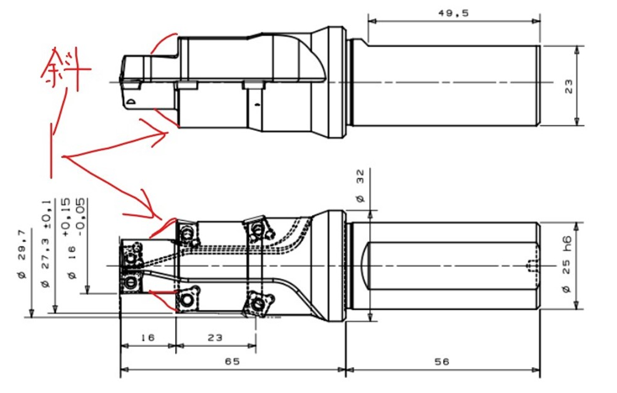

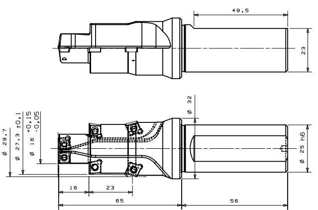

下图为厂家给做的非标阶梯钻,做此非标刀具目的是一次加工成φ16,φ27.3和后面15°倒角三个尺寸。切削过程中,开始没问题,但φ16与φ27.3的部分同时切削时,刀具在φ16尺寸根部折断,需要说的是机床没有内冷且被加工工件表面有5~7mm厚的合金层。大神们有没有什么好的改进建议?无论是刀具设计还是参数选择,希望大家可以提出宝贵意见。

发表于 2022-1-26 16:51:08 | 显示全部楼层
4 C1 x/ ^& Y. c你的工况这1把刀作为精加工工序还可以,
6 n  J3 X" b) D- u/ }" x9 \$ o6 ]连粗加工,半精加工都没有,这么多余量哪有一次做到位(除非铝件类的),
8 e- M0 y+ @8 L5 i  I" R1 Q; l" k( h2 j8 f' z9 r# X2 C
  \" m5 E0 a2 l' A: a' ^你也坑,做刀具的也坑,两坑碰到一起了,把刀坑断了) p& e) E6 n- t. z
发表于 2022-1-26 16:56:57 | 显示全部楼层
出屑差,这水平不如用麻花钻改
 楼主| 发表于 2022-1-26 17:02:54 | 显示全部楼层
一个小学生呀 发表于 2022-1-26 16:51; D5 Y0 n" S/ z: q; G" M& h
你的工况这1把刀作为精加工工序还可以,
: U& {) {. f; C8 f+ F+ S% F. |连粗加工,半精加工都没有,这么多余量哪有一次做到位(除非铝 ...
* @% y& M- |; [. _
本身也不是什么精活儿,目的就是为了快,粗加再半精再精加还做啥非标啊。而且我之前试切的时候效果也OK,根据工况还做了分段程序,发个帖子就是问问还有什么建议,而且就算我坑,也许在刀具这块儿你还未必比我懂得多。

发表于 2022-1-26 17:21:15 | 显示全部楼层
上边的铁削可能把下边的铁削出路堵死了?猜想的,没有实际看到。/ @6 E0 k! A, M* Z" L& k
发表于 2022-1-26 20:22:26 | 显示全部楼层
排削的角度改为麻花钻那种螺旋状
发表于 2022-1-26 20:35:43 | 显示全部楼层
机床加高压内冷,人家刀具设计的时候就有内冷孔
发表于 2022-1-26 20:58:15 | 显示全部楼层
过渡斜: t+ t& \0 {8 V; p  b2 d2 x5 n  n: w
屏幕截图 2022-01-26 205708.png / C' W+ {/ O/ P# ~9 B5 Y
斜了就吃不上劲,刀具在回转面上漏不出来。无法使用  发表于 2022-1-26 22:30
发表于 2022-1-26 22:31:00 | 显示全部楼层
就这样一张图看不出刀具的前角和后角,剩下你自己看吧
发表于 2022-1-27 07:51:44 | 显示全部楼层
这样行不行。) a9 ~( I4 T  E4 V) g- B
小孔位置道具长度设计长点,单独切削。
- [$ r4 }- W4 v% K8 ~小孔切削完成,大孔才开始切削。
