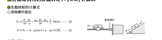

发表于 2018-12-21 10:46:36 | 显示全部楼层
应该是这个,要是你需要的,我这里有PDF,可以发你邮箱
