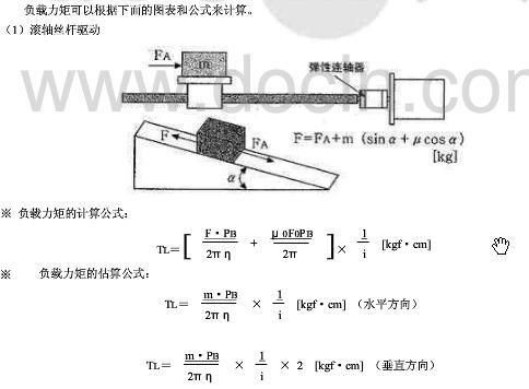

马达功率计算---求助
 楼主| 发表于 2009-2-4 17:41:24 | 显示全部楼层
原帖由 螺旋线 于 2009-1-21 13:05 发表
你只给出了结果啊.
按公式计算,丝杠的旋转惯量在π取3.14的时候,要比你给的结果小一点点.所以,你的公式和单位应该没用错.

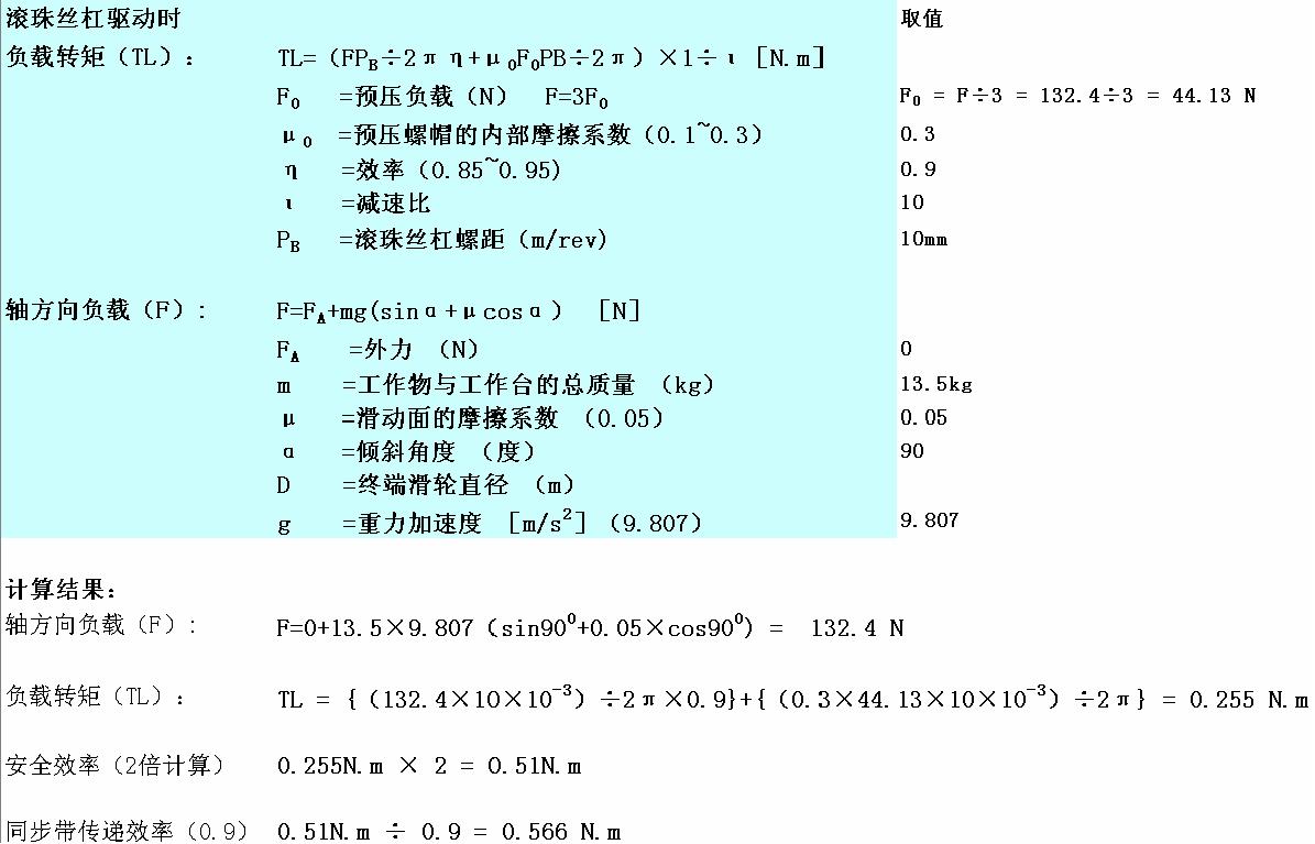

春节刚回来,今天把计算公式整理了一遍(在手册上抄下来的),贴出来给各位分享,希望能对大家有帮助
如果有错误的地方,请各位大侠指正
发表于 2009-2-5 10:55:27 | 显示全部楼层
总是感觉哪里不对了,速度是15mm/s,导程是10mm,那丝杆的转速应该是1.5转/S,即是90转/分钟,再加上一个1:10的减速机,步进电机的转速应该是900转/分钟才对,东方步进电机PK264-01A在900转/分钟时的扭矩是0.18N/M,应该带不动的。而且还要考虑摩擦力,效率损失。
看一下雷赛的步进电机吧,那里有扭矩较大的步进电机,不过电源好象是36V的,当然24V的也可以用,扭矩会比36V的小一点。
发表于 2009-2-5 10:59:26 | 显示全部楼层
上面写错了,步进电机扭矩是0.18N/M,加上一个减速机1:10,输出扭矩应该是1.8N/M,可以带得动

发表于 2009-2-11 13:23:40 | 显示全部楼层
有能量的算法比较好。
1.mgh=ptη
13.5*10*0.030=p*1*η
η,滚珠丝杆一般取80%
p=4.05w/80%=5.06
发表于 2009-2-20 10:55:53 | 显示全部楼层
按前辈们算的滑台,所要功率為6W,為什麼之後又說選60W的馬達的,這個我就不明白了.請前輩們教下.
发表于 2009-2-20 12:46:40 | 显示全部楼层
认真看完每一个贴子,受教了
回楼上:6W和60W价格相差无几,你说换你怎么选呢?

发表于 2012-7-5 16:11:55 | 显示全部楼层
狼侠,公式中的角度为什么取90°呢?
