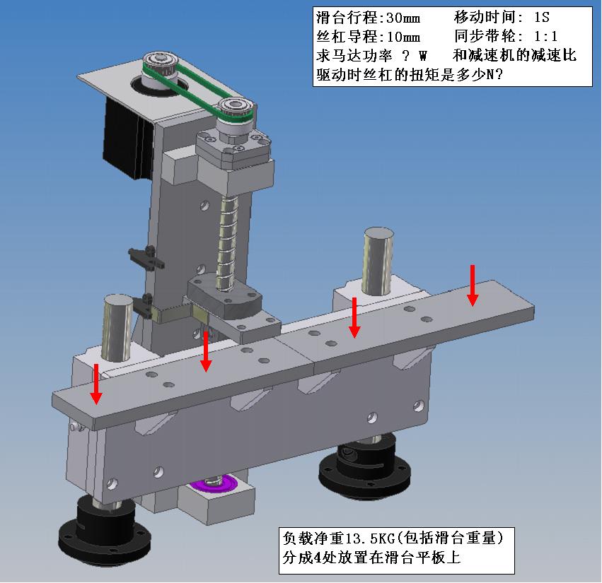

发表于 2009-1-16 14:53:50 | 显示全部楼层 |阅读模式
大家好,最近设计一台设备,见图片,请大家指导,谢谢!
并请付上计算公式哦

 楼主| 发表于 2009-1-16 17:14:08 | 显示全部楼层
准备用日本 东方牌 感应电机,或者是东方牌步进马达,但是十几公斤的负载,而且丝杠导程又比较大,10mm的导程,不知道要用多大的马达,所以请大家指导
发表于 2009-1-16 17:15:12 | 显示全部楼层
P=FV=13.5*9.8*(0.030/1)=3.969W
n=30/10=3r
P=Mn/9550
这样算没有计算摩擦,再加入些效率之类的参数,根本没法按照计算取。选那种微型齿轮减速马达,60瓦就够了,要带刹车的,四五百块钱一个,型号自己去查吧,看你工作台尺寸,大小搭配下就可以。

 楼主| 发表于 2009-1-16 18:40:49 | 显示全部楼层
原帖由 鱼儿米奇 于 2009-1-16 17:15 发表
n=30/10=3r
P=Mn/9550
这样算没有计算摩擦,再加入些效率之类的参数,根本没法按照计算取。选那种微型齿轮减速马达,60瓦就够了,要带刹车的,四五百块钱一个,型号自己去查吧, ...
谢谢,请问还需要些什么参数呢?如果只是模模糊糊的把这台设备弄好了,那么下次遇到这样的问题时,我还是不懂
很想通过这次机会,向各位学习如何计算选取马达功率的方法,请各位指导
如果还需要什么参数,我都会及时提供的,谢谢了

发表于 2009-1-16 20:26:01 | 显示全部楼层
鱼儿米奇的解答已经清楚了。这个问题与我在10月分回答的一个帖子里的完全一样,只不过那个帖子的传动采用的普通丝杆。
还是从基本概念说起。鱼儿米奇列出了公式:P=FV。功率的基本单位是瓦,1W=1Nm/s。
用在湘里狼这个例子里,负载13.5kg,以1kg=9.8N计算,为132.3N。行程30mm,用时1s,则运动速度为0.03m/s。
则在滑台运动时需用功率为132.3N*0.03m/s=4Nm/s=4W。
同步带和滚动螺旋副的效率在90%以上。湘里狼的这个设计比较完善,滑台有良好的导向,不必考虑偏载对效率的影响。整个装置的效率损耗有限,总传动效率应当在0.8以上,因此有6W的有用功率就可以。考虑到频繁往复等种种因素,这些小电机价格也有限,无需按照计算选用。鱼儿米奇建议“选那种微型齿轮减速马达,60瓦就够了,要带刹车的”没错。
丝杆螺距10mm,运动速度30mm/s,则工作转速3r/s,180r/min。因同步带1:1,可选用减速比为5的微型齿轮减速马达,让电机在900r/min下工作。
电机额定转速1500r/min,在这个转速下的实际输出功率应为60*900/1500=36(W).
