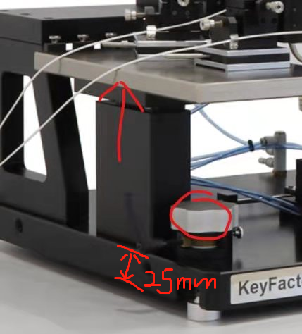

如图示,请问各位大佬这是个什么升降机构,可以在高度25mm空间范围内安装,并且手轮旋转可以实现四根立柱同时升或者降10mm?
升降机构
升降机构

发表于 2021-1-24 05:37:31 | 显示全部楼层
用四个链轮,上面装链条连着试试呢?
发表于 2021-1-24 08:31:28 | 显示全部楼层
凸轮加平行四边形机构
发表于 2021-1-24 11:31:14 | 显示全部楼层
螺旋?
 楼主| 发表于 2021-1-24 12:08:23 | 显示全部楼层
螺旋恐怕空间会很大

发表于 2021-1-24 16:30:57 | 显示全部楼层
Dreaming___snai 发表于 2021-1-24 08:31
凸轮加平行四边形机构
蜗轮蜗杆+偏心轮+平行四边形。
发表于 2021-1-24 18:10:33 | 显示全部楼层
你好像只拍了一根柱子,另外三根柱子呢?我猜,四根柱子按平面分布成正方形?
 楼主| 发表于 2021-1-24 20:11:48 | 显示全部楼层
不好意思,确实是我疏忽,是四个柱子组成正方形
