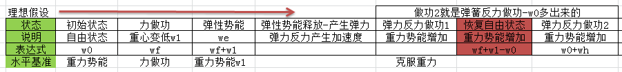

楼主好:
      模型一可能要给一个作用力的时间-力值或位移-力值函数出来,才能分析。课本上都是简化模型,只为掌握基本原理。
      模型二里请说说看“跳起来”是个什么概念,箱子振动?还是要箱子底部脱离地面才算跳起来?
      摆锤一动,地面的支持力就是变值了,箱子就有微小位移在振动了。
      另外电机没有直接回摆的,只有旋转,你看是要分析回摆,还是旋转状态下的力学

关于模型二。简单说,首先把箱子(也可以说是一个机构)看成一个绝对的刚体,排除其自身的变形共振。第二,要的是:箱子因为摆锤的离心力,整体离地并达到一定高度。

双向舒张,压迫地面,理解地面是刚体,百分百反弹,所以就不用考虑这个

慢慢加速?怎么慢慢加速,我考虑的是摆锤是匀速,慢慢加速就涉及外力了,与题设不符。至于你说的倾倒,考虑离心力,离心力与重力合力指向箱子底部就不会倾倒,反之必然倾倒

我给你说只要速度够快,根据旋转运动会有进动,别说跳起来,让它翻个盖儿都没问题。

你这个在忽略进动的情况下是不可能跳起来的吧,就是左右晃悠,完全离地貌似有点困难,好像违背能量守恒。考虑进动,关于进动,学校没学好,无能为力

还是没想好是做摆动,还是转动?一个字差,完全不同呢。仅仅做这种模型的话,只要给个初始动量或冲量就好,本身不考虑能量损失不需要持续做功。
确实要电机的话得把电机的摆锤角度-力矩函数放进来,从起点开始算摆锤加速度,速度函数,竖直方向上位移函数(速度竖直方向分量积分),
(三项都是按循环的增函数,摆锤竖直方向位移-杆的竖直方向高度=箱子的竖直方向位移)
