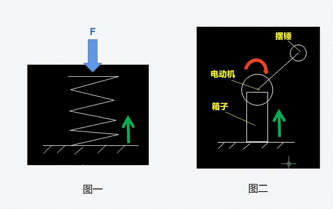

如图一所示,当对弹簧施加压力F,并突然释放,那么弹簧能否跳起来的决定因素应该是F的大小和释放时间t长短。那这个公式是什么呢?
如图二所示,箱子上固连一个电动机,电动机输出轴带一个摆锤,如果摆锤急速摆动,则有可能整个箱子也跳起来。那这需要满足什么公式呢?
 楼主| 发表于 2021-1-11 16:05:57 | 显示全部楼层
再加一个限定条件:需跳起高度h。
发表于 2021-1-11 16:08:06 | 显示全部楼层
感觉弹簧跳起来应该与自重有关,应该和时间没有关系吧,其他什么公司把模型参数化计算一下吧,有些麻烦

 楼主| 发表于 2021-1-11 16:15:05 | 显示全部楼层
应该有关系哟。。如果压力缓慢释放,弹簧蹦不起来吧?
发表于 2021-1-11 16:23:20 | 显示全部楼层
那不是时间的关系,那是受力行程的关系,行程不变压力不会变,从压缩状态释放到自由状态肯定不会弹起来
发表于 2021-1-11 16:36:51 | 显示全部楼层
第一个:假设原始高度为H,压缩距离为X,则FX=Mg{(H+X)/2+h}
发表于 2021-1-11 16:39:21 | 显示全部楼层
第二题:向心力≥电动机+箱子的重力的时候,就可能跳起来
向心力还是离心力,我觉得应是后者。  发表于 2021-1-11 17:32
发表于 2021-1-11 18:09:26 | 显示全部楼层
第一个:力F释放后,对于弹簧  ma=kx,方向向下,根据高中物理知识计算初速度为零的物体在kx力的作用下弹簧能跳起的高度,不计空气阻力。
