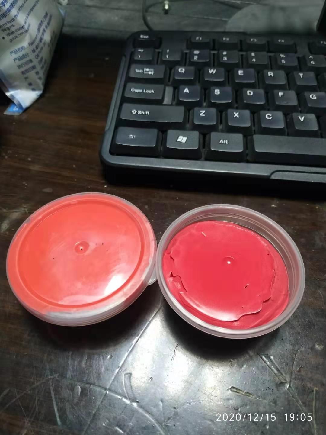

轻粘的橡皮泥,有盖直径61,无盖直径60,有盖高度25,无盖高度24。重量很轻,估计也就10克左右吧.我老板倾向于气缸加一个开关来探测,没有盖子时探测头会插入泥中,不触动开关。我自己找几样东西试着插一下,基本上插进去超过2毫米就会黏住探头。所以对着方案没什么信心。我之前寻问过卖光纤的,他们说可以试试模拟量的光纤,说是反射回来的光会因为有盖和没盖而有差别,所以电信号会有不同,不过他们需要试试,不敢保证。哪位前辈有好的方法吗?
另外老板预算相当低,可能超过300就闲高了。

发表于 2020-12-15 19:25:22 | 显示全部楼层
基恩士传感器好像有可以检测这样高度差的
 楼主| 发表于 2020-12-15 19:46:08 | 显示全部楼层
物非人非 发表于 2020-12-15 19:25
基恩士传感器好像有可以检测这样高度差的
也考虑过这个,只是盒子比较轻,在一个向下倾斜30度的滑道里排列,并且整个机器可能会有抖动,就担心会有误动作。

 楼主| 发表于 2020-12-15 19:54:23 | 显示全部楼层
Cavalier_Ricky 发表于 2020-12-15 19:49
哈哈,放进碗里的时候,这个坨坨的尖尖儿高于碗儿的边边。。。
传感器没“摸到”尖尖儿,算盖上 ...
哈哈,老板还是一如既往的幽默风趣。我们这个来料就是“盖好”的,可能有盖得不严实,或是运输等其他原因,个别的会有掉的。即使掉盖的,表面也是如图那样没那个臭尖尖。
发表于 2020-12-15 20:35:42 | 显示全部楼层
先整理这些盒子,让他们整齐的排成一排。然后在左右两边各设置一个传感器,弹性形变的那种,高度呢,就略低于盖子。这样盖好的只会有一次变化,没盖好的会出现两次,剩下的交给电气处理。用的语音输入法凑合着看吧

发表于 2020-12-15 20:50:42 | 显示全部楼层
你这个我见过,有盖和无盖的直径方向的刚度差好多,可利用这点检测

发表于 2020-12-15 21:19:52 | 显示全部楼层
能不能用红外传感器测温的方式检测?盖子的温度和橡胶泥的温度肯定有温差。
取一个中间温度作为检测基准温度,高于这个基准温度几度是这个,低于这个基准温度几度是那个。
发表于 2020-12-15 21:42:30 | 显示全部楼层
看图有盖无盖差距还是很大的,漫反射光电开关试试
