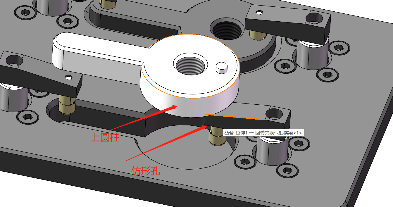

如同,机器人将工件放置于下方仿形腔,怎么保证工件圆柱部分与仿形腔圆孔的同轴要求呢,同轴度保证0.1即可,望大神指教

工件与融腔间隙多少?
发表于 2019-10-19 13:15:23 | 显示全部楼层
下面圆形做成三瓣,可以收缩的,先张开,等机器人放入后再夹紧
发表于 2019-10-19 13:19:18 | 显示全部楼层
中间做个导向柱,控制公差就行了
发表于 2019-10-19 13:50:44 | 显示全部楼层
如果机器人放不准,仿形孔改成活动的三爪定心
 楼主| 发表于 2019-10-19 13:54:39 | 显示全部楼层
FANUC
 楼主| 发表于 2019-10-19 13:56:08 | 显示全部楼层
小胖1011034101 发表于 2019-10-19 13:13
工件与融腔间隙多少?
这个间隙根据定心结构设计,现在考虑采用锥形定位,不知道这个是否可行,实际效果怎么样

 楼主| 发表于 2019-10-19 13:57:41 | 显示全部楼层
嗯 类似车床三抓卡盘那种结构哈
