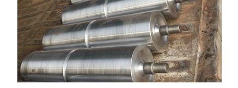

了解一下这种滚筒,配上热溶皮带

砂带打磨时摩擦力肯定不对中,這样就会有偏心力导致跑偏,还有就是砂带不像同步带与皮带,弹性不够,拉伸后缩不回来会越使用越长,建议轮子做成鼓行,并且张紧轮做成浮动弹性机构
