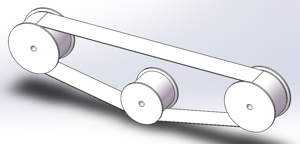

做了一个砂带打磨机,如下图,两个大轮上面有橡胶层,下面一个小轮是钢轮,装上砂带,一转起来就往一个方向跑偏,运行一会儿砂带就飞出去了,调整完后又向另一个方向跑偏,头疼,请问这个有解决办法吗

挡边不够大?或者尝试鼓形轮?
发表于 2019-9-23 14:49:55 | 显示全部楼层
平皮带传动,皮带轮中间微凸,皮带在运转中自动对中。
发表于 2019-9-23 16:08:29 | 显示全部楼层
把其中的一个轮子的轴做成可以调整角度的,用来纠偏
发表于 2019-9-23 16:13:47 | 显示全部楼层
用两个轮子,从动轮做成调节预紧的轮子,两侧调整,便于调节偏移位置。
或做成中间微微凸起的轮子
发表于 2019-9-23 17:30:28 | 显示全部楼层
平带因为切割拼接时候,没法保障左右两边是完全平行的,通常都是喇叭口的皮带。(误差通常1-2mm,肉眼看不出来)
传动防止跑偏的通用做法:
1、把驱动轮设计成鼓形轮,从动轮设计可以螺杆调整与驱动轮夹角的结构。
2、驱动轮和从动轮设计T形槽,采用T槽导向,从动轮要设计涨紧装置。
依据你的结构,应该是会经常发生皮带爬到驱动轮挡边上了,或者一直磨挡边,电机过载或者皮带磨破的故障。
发表于 2019-9-23 20:42:43 | 显示全部楼层
无言, 发表于 2019-9-23 17:30
平带因为切割拼接时候,没法保障左右两边是完全平行的,通常都是喇叭口的皮带。(误差通常1-2mm,肉眼看不 ...
分析的很到位。
发表于 2019-9-23 20:46:21 | 显示全部楼层
皮带防跑偏的方法很多,最常用的方法是用防跑偏皮带,在皮带底板有一根导向条板。
发表于 2019-9-23 20:58:32 | 显示全部楼层
往哪个方向跑,证明在那个方向受到了外力的作用,想想这个外力来自哪里,消除掉促使皮带跑偏的力。
