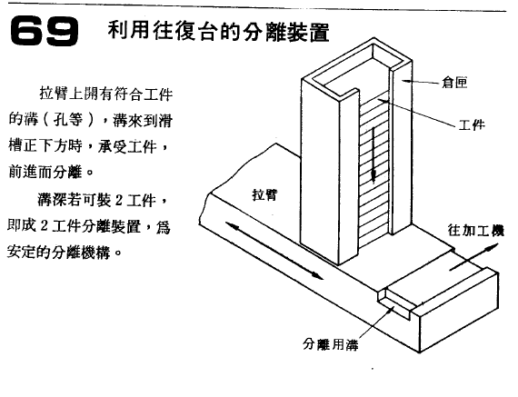

零件定向旋转机构求助,有偿亦可

看样子两个动作实现不了,需要三个动作,两个滑台气缸再加一个转台气缸。

对搬送空间有要求吗?下部面的形状,怕不怕划伤

没要求
这么大空间平移恐怕很难啊

大佬 我更新一下描述

如果你第一个图是运动平面的话用辊道或皮带然后在拐角加个推力气缸将他推到下一条输送线上不就得了,但看你那好像是个堆叠问题啊,难道是从下方抽料?抽料看下这种
