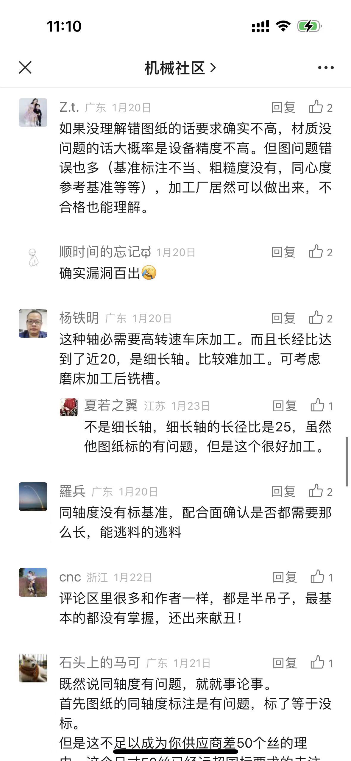

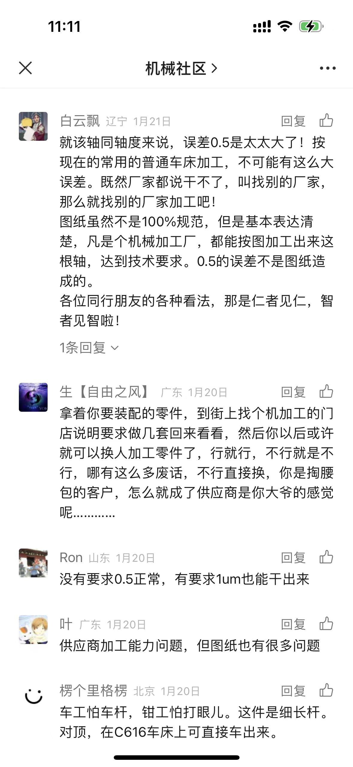

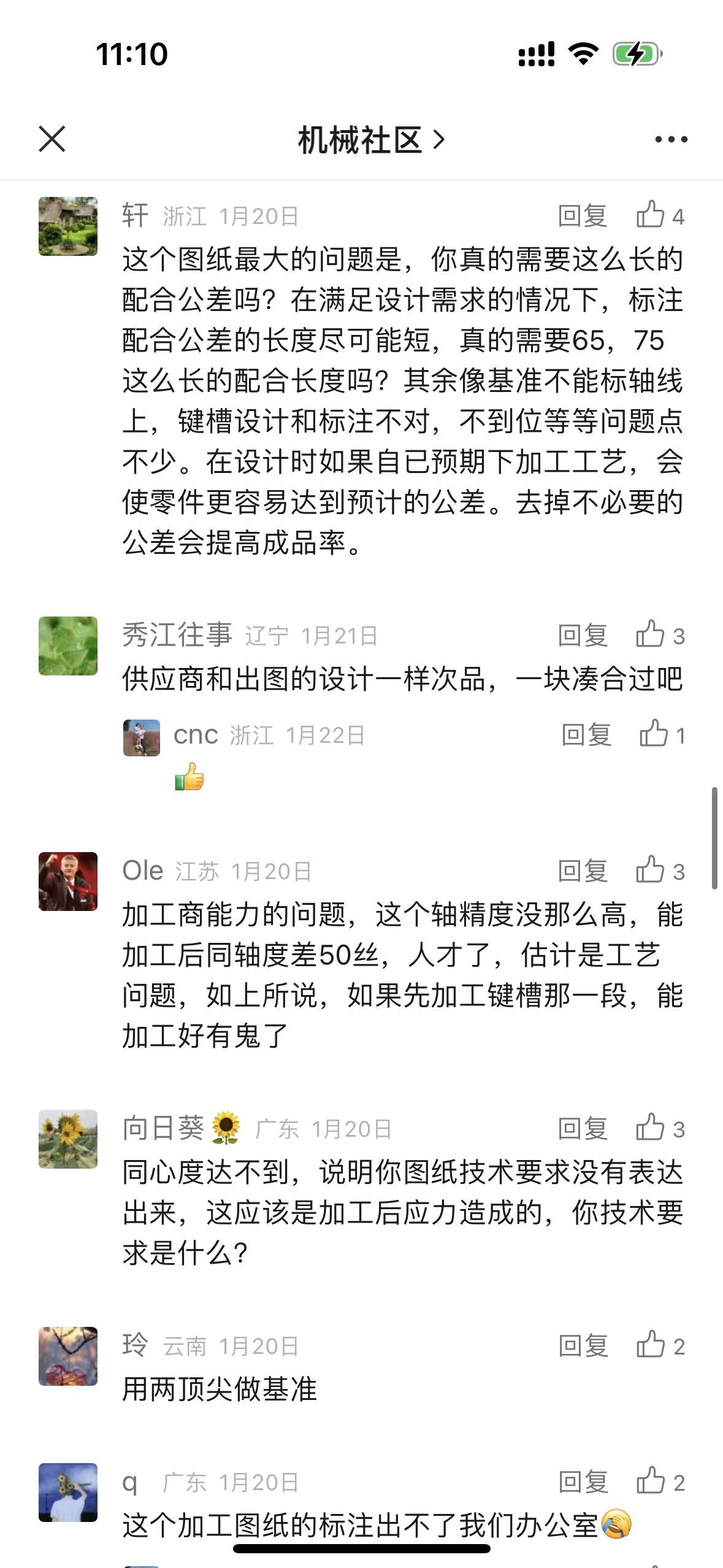

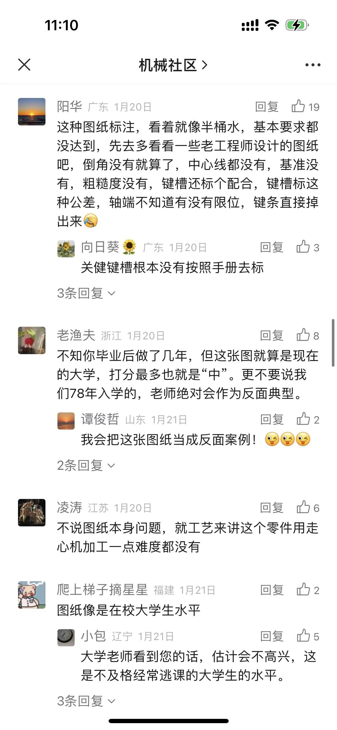

这图画得的确很差,其他不说,就说这个键槽画得不标准,标尺寸也不标准,深度一般在0.1,大点的0.2都可以,键槽主要靠左右两边抱紧的,跟深度没有多大关系,公差可以大点,但宽度的公差都是是+的,而且还是0.1这么大,键一放进去不掉出来吗?还起什么作用?这些机械制图上都有标准的,那些轴的公差我感觉标的也不合理,不知用来装什么的。刚毕业的作图手法。
发表于 2019-9-28 13:03:29 | 显示全部楼层
其实我们的图纸很多也是不标准的,但供应商自己明白就加工出来了。如果图有问题,标得不规范或他们达不到那个公差精度,供应商是会在加工前就联系你跟你协商的。既然没问题的接了单就是他们没做好。可以扣他们的钱或不给货款。如果继续以后合作的可以商量再免费做一批。

这个轴最终要进行热处理吗?以及你主要的安装面以及尺寸要标注清楚
发表于 2019-9-30 15:57:55 | 显示全部楼层
这个估计是价格没给到位。
按照普通的工艺就是车和铣
如果再加一道磨,肯定行
发表于 2019-10-6 10:24:39 | 显示全部楼层
什么材料呀?
 楼主| 发表于 2019-10-7 08:18:01 | 显示全部楼层
45#钢要求热处理后硬度45~50
发表于 2019-10-7 17:12:09 | 显示全部楼层
這麼大的直徑比 又得銑平面 得打中心孔才能完成!
