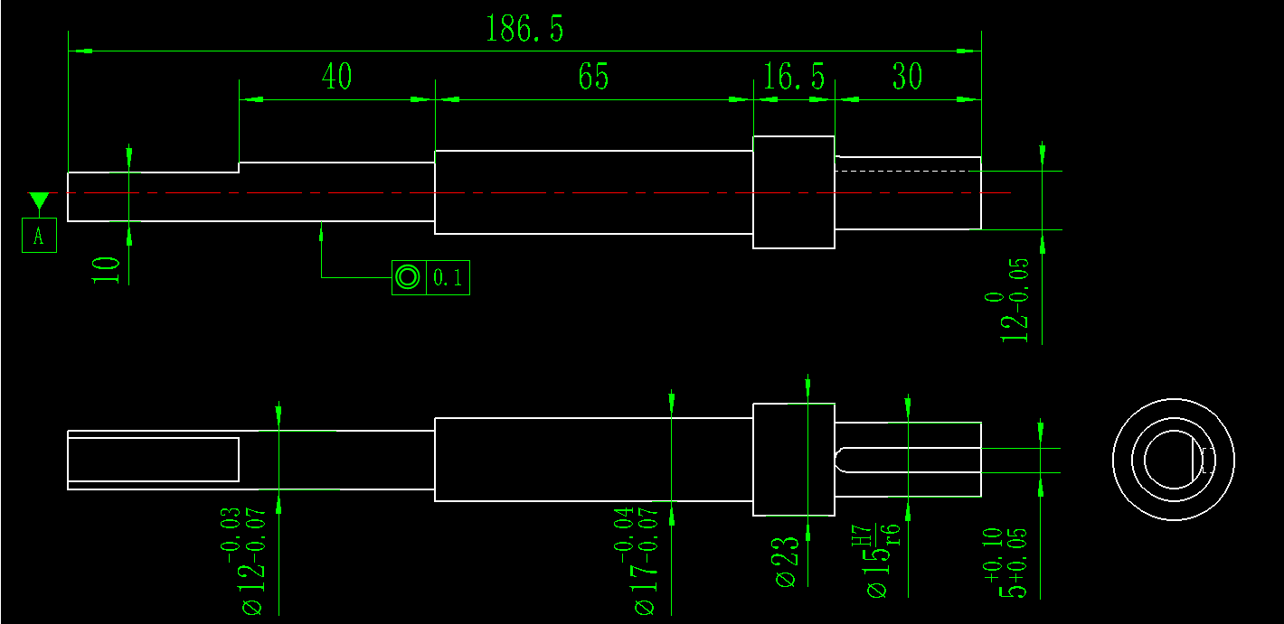

加工件如图,这个轴我们公司外发出去加工,每次批量做出来的效果都十分不理想。同心度偏差大的将近0.5,实在无法接受,供应商都说,做不了以后这个东西我们不做了。

发表于 2019-9-20 14:19:39 | 显示全部楼层
这么个轴,200mm不到又不长,0.1的同心度要求不高啊。。。尺寸公差也就3丝5丝的。供应商不行吧

这种工艺要不要: 1、车全形,保证尺寸,保证形位公差 2、呵呵呵呵  发表于 2019-9-23 11:33
发表于 2019-9-20 14:27:09 | 显示全部楼层
一次装配、两端顶针,打表。车出来就没问题了
 楼主| 发表于 2019-9-20 14:29:09 | 显示全部楼层
主要是12-17这段尺寸变弯
基准和形位公差不能从虚拟中心线引出,要指到明确的表面或者尺寸线上  发表于 2024-1-31 13:27
独立原则,尺寸公差与形位公差无关  发表于 2019-9-23 11:34
嗯。基准A标注不对。  发表于 2019-9-20 15:50
我记得形位公差要比公差小吧?  发表于 2019-9-20 15:27
这个图也有点问题。
一根轴上出现了配合尺寸工差;同轴度没有基准,标注同轴度的地方对哪个基准是0.1?0.1的前面是不是还应该有一个直径符号?
键槽尺寸应该在剖面上详细给出,键槽深度在轴上那样标注,多难看呀?
有公差要求的圆柱是不是应该有同轴度要求?
不知道这根轴上有公差要求的圆柱上装什么零件?装传动件的地方的轴肩是不是应该有端面跳动或者对中心轴线的垂直度要求?
更要命的是,这个轴上好几处都标注了尺寸公差,却没有表面粗糙度等要求,包括键槽的侧面。铣扁方的那个轴段,那样标注也不好。
如果这根轴的设计基准在右端,那么,直径17,长度为65的这一段的长度设计基准从16.5开始好像不对。
轴加工质量不好,应该不全是加工商的问题,也应该从这张设计图纸上找问题。
标注确实不全,图纸工艺人员水平有限,但不影响加工出所要质量的零件,加工有行标,老师傅看完图纸尺寸都能干出来,小白或菜鸟级别的不懂工艺才看会干尺寸超差。同轴度基准可以中心线,也可以不加φ,是2种意思。  发表于 2019-9-24 10:22
哈哈 铣方都不会标示了,现在去找画一个规范的图纸,凤毛麟角  发表于 2019-9-20 16:49
大侠,这张图键槽深度公差是不是也放小了,还有基准A是不是也有问题,  发表于 2019-9-20 15:37

谢谢哥,我这画图真的很水,大部分都还给老师了。
