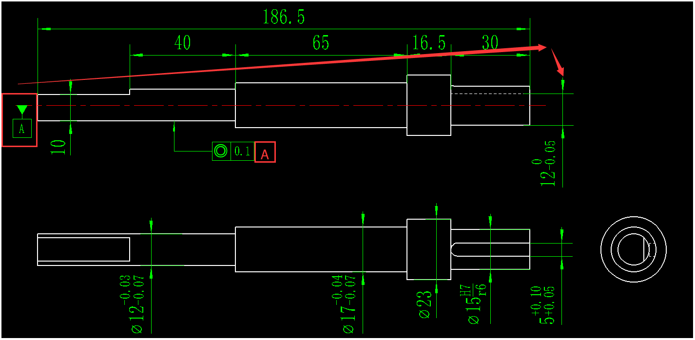

无数次返工,是设计错误还是工艺问题

发表于 2019-9-20 14:53:01 | 显示全部楼层
这图我看不懂,也不知道该检测哪一段的同心度,是车出来就就不行还是铣后不行?水平有限,溜了溜了
发表于 2019-9-20 14:57:21 | 显示全部楼层
10丝的同轴度要求在机架上算大公差了。可能供应商设备精度达不到。
再说说你的图纸,错误太多了!!!!!!!,
1、基准标法,虽然能理解你的意思、
2、零件图,你键槽那里标哥配合干啥。
3、同轴度属于需要基准的,位置公差,
键槽与轴肩靠得太近了吧。用的材料是45钢还是合金钢啊,

发表于 2019-9-20 15:04:38 | 显示全部楼层
再说说你的图纸,错误太多了!!!!! ...
基准我标错了,反正是标识中心尺寸的那个尺寸延长线,并且可以代替一个尺寸线的箭头

发表于 2019-9-20 15:08:38 | 显示全部楼层
晓昀 发表于 2019-9-20 14:37
这个图也有点问题。
一根轴上出现了配合尺寸工差;同轴度没有基准,标注同轴度的地方对哪个基准是0.1?0.1 ...
隐藏线上是不是不应该标注尺寸啊。
发表于 2019-9-20 15:12:42 | 显示全部楼层
这个精度要求不高,普通车床都能干,至于说弯了,可能加工时没有上顶尖,吃刀量大的原因。建议还是换个供应商吧。
图纸不够标准,建议换一个规范的公司学习一下相关标准标准
