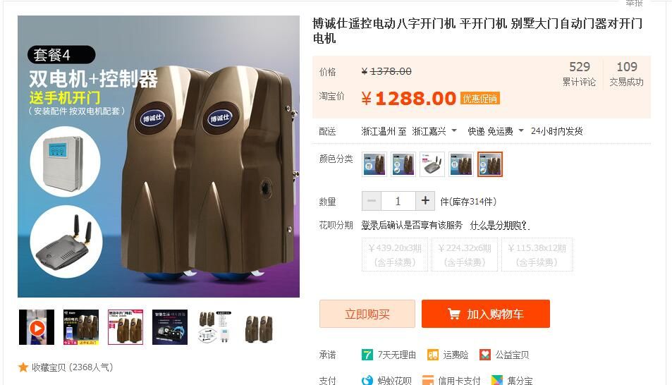

发表于 2019-9-20 08:48:46 | 显示全部楼层
我猜楼主想要的是这种吧~
开门机
开门机
