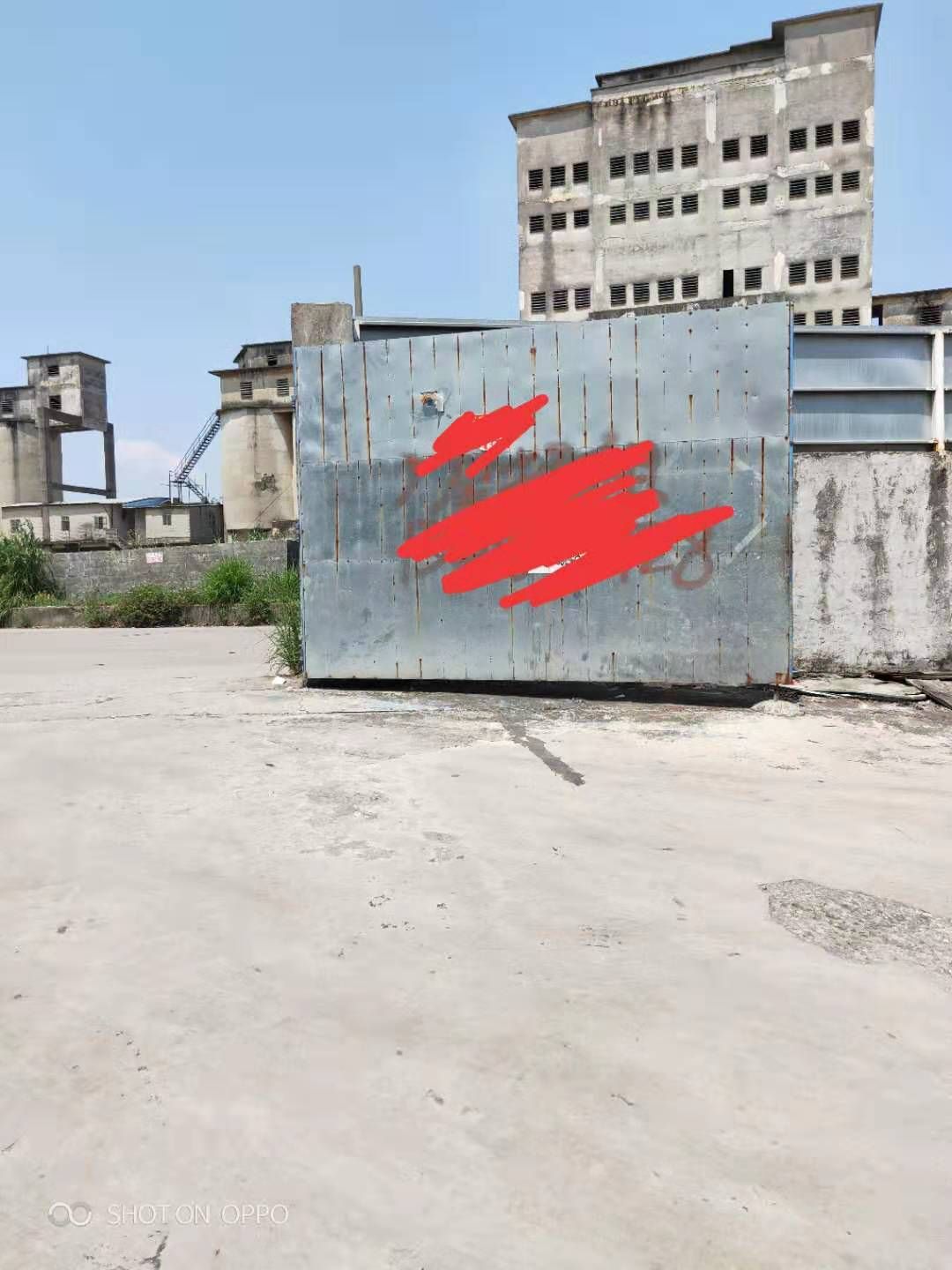

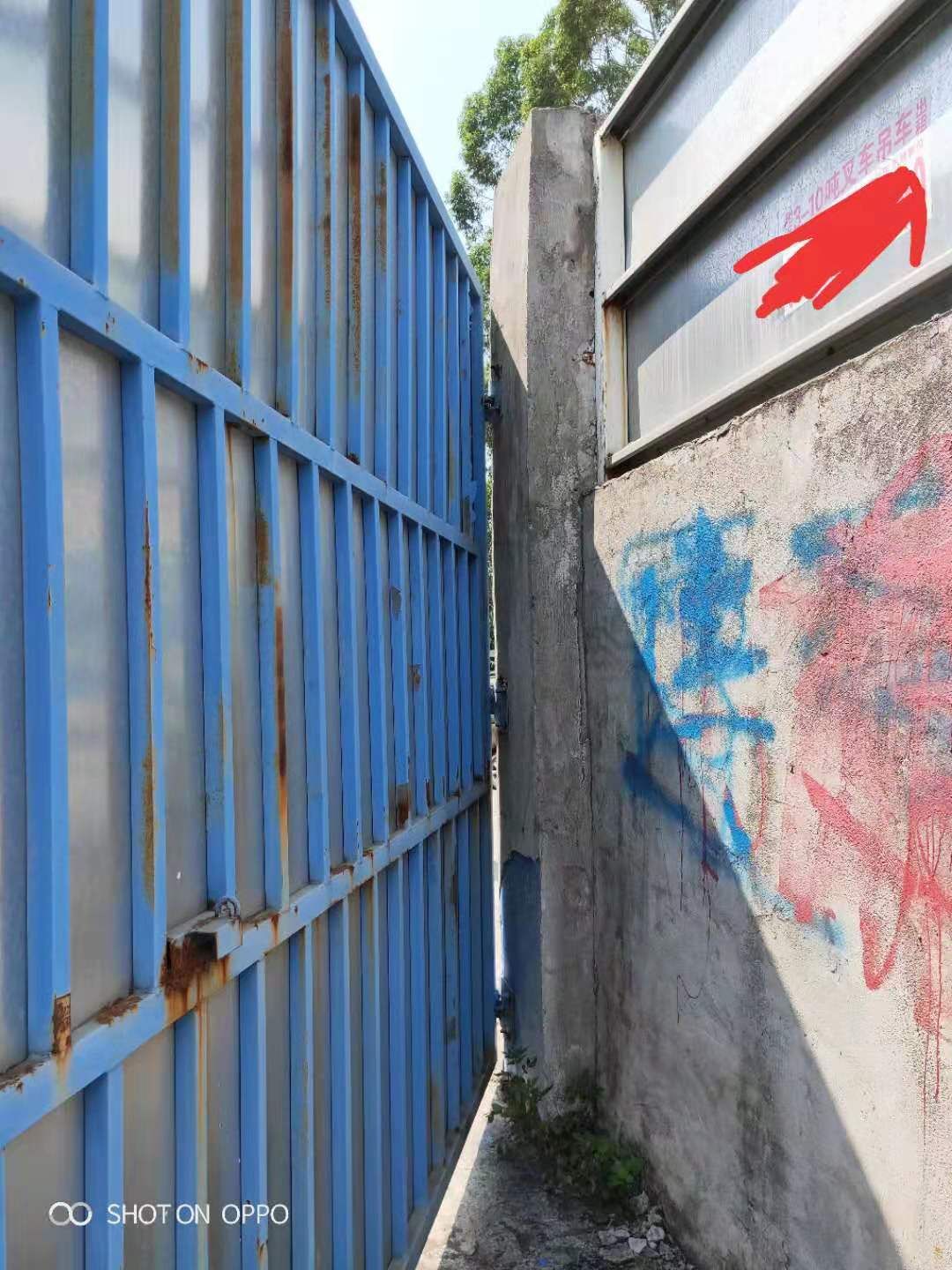

这是厂里的大门,老板要把这个门改成自动的,想用电机带动,各位大侠有什么好办法没?

这种自制的门只能用傻大黑粗的办法了,整个链轮链条,用减速电机

这么大的门,只能做有轨电动或悬挂电动,传动方式链式和机械式(齿式)。

很简单呀,墙上加个轨道,地上加个轨道,加个电机减速机两个轮子,两个行程开关就好了
