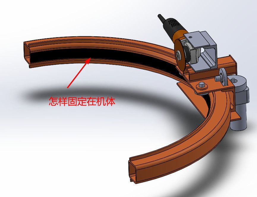

圆弧轨道上运动方案(求助)

但如果带轮安置在圆弧的内侧,如下图所示,这个同步带怎样固定在机体上呢?
liangquan6 发表于 2019-8-7 14:43
感谢!
就这个结构而言,不适合内置。忽略图示
感谢!学习了!  发表于 2019-8-7 16:32
发表于 2019-8-7 16:37:00 | 显示全部楼层
liangquan6 发表于 2019-8-7 14:12
用角磨打磨直径600mm铁柱外围的漆皮。
如果是打磨漆皮的话,不建议用角磨机,
因为接触面小,阻力大,效率低
建议使用千页轮,增加径向弹性调整机构,
运动机构实现可以用链条,齿轮,
齿轮更好些,运行也比较平稳
你搜一下悬挂输送线你就知道了  发表于 2019-8-8 10:19
链条固定在圆弧机架外侧,相当于外齿(大齿轮),链轮相当于小齿轮  发表于 2019-8-7 16:43
感谢!我始终觉得用链传动无法实现!用链传动怎么实现滑块小车沿轨道做圆周运动呢?  发表于 2019-8-7 16:40
发表于 2019-8-7 18:47:37 | 显示全部楼层
有那种带弯板的链条,弯板安装在圆环上,组成一个圆环,比你买齿圈便宜不少。
