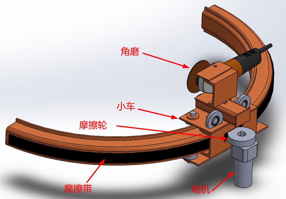

想设计如上图所示的圆弧轨道运动方案,电机带动摩擦轮,与安装在型材弯曲的轨道上做摩擦传动,带动小车上的角磨机,进行打磨工作!
选摩擦轮和摩擦带,是考虑到性价比高,这种方案可行么?
我还考虑用齿形同步带和带轮传递动力,但感觉,如果把同步带固定在圆弧轨道外侧,与同步带轮不能啮合!
另外,就考虑定做外齿圈,与齿轮啮合!这样传递动力肯定可靠,就是成本高吧???

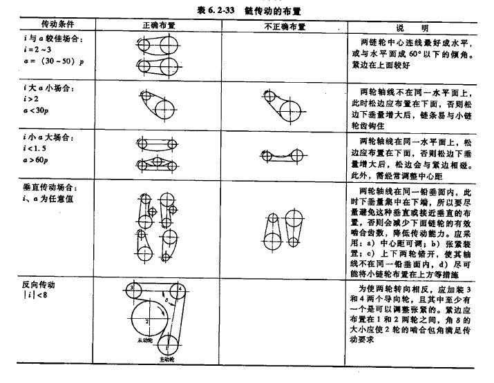

链条

发表于 2019-8-7 14:06:45 | 显示全部楼层
这是要打磨什么啊?
完成这个动作有很多办法
但这个组合怕是达不到你的要求,
角磨机即没有可调机构,也没有跟踪补偿机构
即使加了,碰到待打磨面的不平整,
也会让整个机构变成一个笑话,
以上是经验之谈,
如果是打磨硬质物件,
劝你一句,放弃吧

定位精度要求怎样?
 楼主| 发表于 2019-8-7 14:08:24 | 显示全部楼层
谢谢!但链传动怎么能行呢?
上面哪种方式也不适合我的要求呀!
发表于 2019-8-7 14:08:40 | 显示全部楼层
同步带可以开环传动的,布在外侧就把同步带轮包在里面,一般是三个轮子做一组驱动。常见车厂抱具旋转机构。

默笑沧海 发表于 2019-8-7 14:07
定位精度要求怎样?
事实上,想用那个角磨,打磨一个直径600mm的圆柱表面的漆皮。
精度要求不高!

toafy 发表于 2019-8-7 14:06
这是要打磨什么啊?
完成这个动作有很多办法
用角磨打磨直径600mm铁柱外围的漆皮。
内嵌弹簧,作为跟踪补偿装置!
