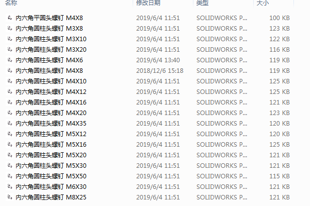

一直有个简单的小问题困扰着我

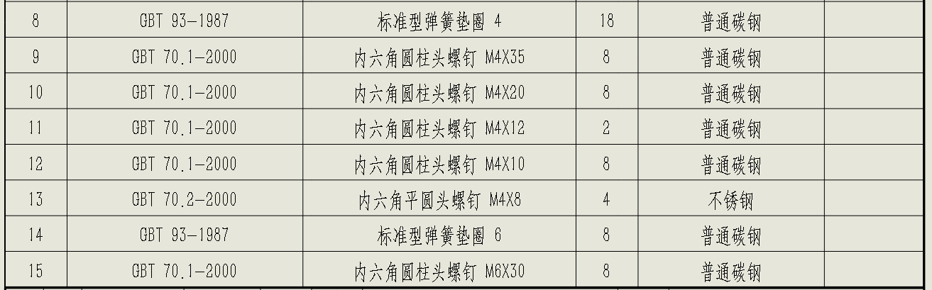

其实这个问题真不简单啊,这些辅料没必要写这么清楚,辅料通常是批量采购的,没有特殊要求的话就喝别的用一样的
发表于 2019-7-31 08:00:34 | 显示全部楼层
我们不写材料,用一个默认代号替代。但是要注明标准件的等级,一般的8.8级,要求高的地方12.9级。

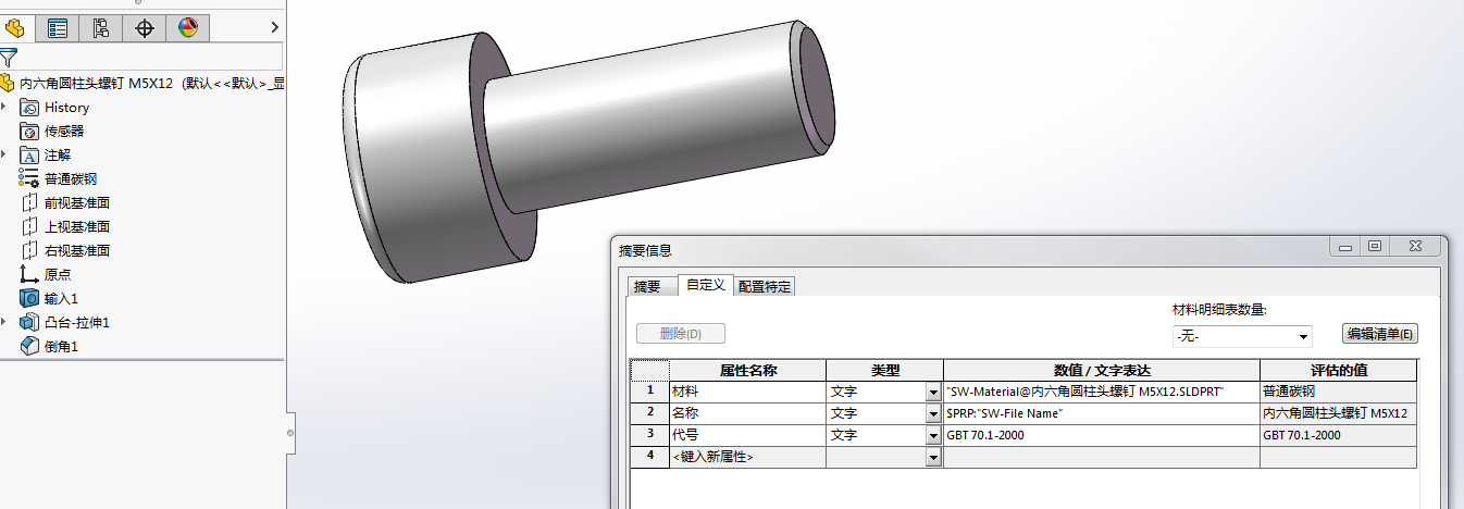

螺钉直接另存STP格式后保存SW格式,然后选材料

东海fyh126 发表于 2019-7-30 22:40
发黑的螺栓楼主要填Q235????nb。谁告诉你的。
发表于 2019-7-31 08:43:21 | 显示全部楼层
弹簧垫圈。。。
很明显,普通碳钢是不能满足要求的。所以,不如不写,材料满足标件对应国标号规定即可。
发表于 2019-7-31 08:46:21 | 显示全部楼层
只标注强度等级和国标号,不锈钢螺栓必须标注材质
