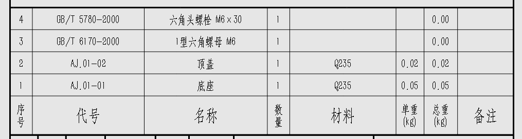

使用SolidWorks出工程图,不知道标准件的材料和重量两栏怎么填写,比如在配件城买的最普通的发黑过的六角螺钉,材料估计也就是普通的碳钢,那材料一栏怎么写呢?写Q235?但是我也不知道是不是这个材料啊?
还有,使用SolidWorks如何对toolbox标准件设置材料和重量?toolbox 引用的文件好像都是只读的啊?没法更改材料啊?这怎么办呢?

没必要写,有特殊要求再写。

虽说是标准件,,,你设计用啥材料的螺栓你不知道???
螺栓的国标号,可不止是外形尺寸这么简单。。符合某国标,那么材料(不是唯一)也必须符合国标中规定的某种材料。  发表于 2019-7-31 08:41

标准件,没必要写材料

不是特别要求的标准件,基本上属于市场上能买到的零件。如果你不确定的材料属性尽量别瞎写。有的时候多个属性,采购可能要头疼了。至于你想知道这个是什么材料,那就某宝自己找吧

楼主搞反程序吧?实际制造、装配和施工是以设计图纸为准的,采购应该以你的图纸中提出的螺栓 的标准去采购
你是按手册上的标准件选的吧?有标准号,然后在这一标号里你所选的螺栓规格,有热处理、强度等级和材质。

标注强度等级就好了吧

发黑的螺栓楼主要填Q235????nb。谁告诉你的。
