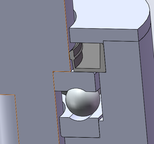

大家好,做了一个旋转工装,工作时会有水,但不是在水里工作,骨架油封这样安装方向是否正确,请指教,谢谢

个人愚见这结构多加个导水槽会更好一点。或者用O型圈密封也好。
 楼主| 发表于 2019-7-25 17:10:27 | 显示全部楼层
我刚才也在想换个O型密封圈试试,谢谢指导
发表于 2019-7-25 17:13:18 | 显示全部楼层
选下其他型号的油封,这种好像是直线运动的油封
发表于 2019-7-25 17:22:52 | 显示全部楼层
密封别靠轴承。
默笑沧海 + 1
发表于 2019-7-25 17:36:06 | 显示全部楼层
开口应朝向压力高的一面
发表于 2019-7-25 20:43:36 | 显示全部楼层
截个稍微全面一点的图,把要密封的介质方向标出来。
发表于 2019-7-25 22:11:37 | 显示全部楼层
1、应该用浮动密封而不是油封。
2、密封件远离轴承
发表于 2019-7-26 08:37:18 | 显示全部楼层
个人建议:
1,不要把轴承和密封圈直接接触。这样不合理
2,轴承只要起到它该有的作用就好了。
3,密封圈要用固定的位置限位
4,密封圈建议采用内侧嵌弹簧的那种
5,此处的轴的表面的粗糙度要好一下。
发表于 2019-7-26 08:52:01 | 显示全部楼层
油封安装方向参考样本说明。
