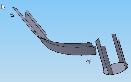

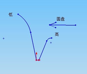

发表于 2019-7-26 11:31:08 | 显示全部楼层
是多少.jpg              这样的想法:槽型,安装时左低右高,这样圆盘掉进槽里,立着靠在左边槽壁。
撒打算.jpg      然后这个槽曲线缓慢向下,让盘立着沿着槽滚下,在槽尾部槽左边槽壁的角度缓慢放平(有点倾斜),利用自重平着落进筒里。
尾部的图示画的不太准确,表示一下这个意思而已。
