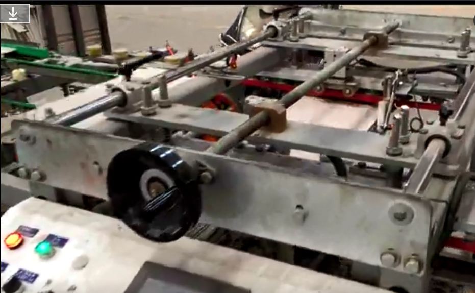

发表于 2019-7-23 21:27:02 | 显示全部楼层
其实可以用纯机械来搞定
发表于 2019-7-23 21:41:12 | 显示全部楼层
魍者归来 发表于 2019-7-23 21:27
其实可以用纯机械来搞定
单片不到200g
发表于 2019-7-23 22:42:10 | 显示全部楼层
这种是瓷砖包装机用的,瓷砖到位A爪松开,瓷砖落下。由于平稳落下。纯机械的没想到
发表于 2019-7-23 23:14:44 | 显示全部楼层
我见的是皮带(红色)夹着瓷砖(乳黄色)输送,然后辊轮(黄色)按下去的。
打包的件数少,没看到落差控制。
发表于 2019-7-23 23:17:00 | 显示全部楼层
瓷砖打包自动线  发表于 2019-7-23 23:17
发表于 2019-7-24 01:19:33 | 显示全部楼层
打包的件数少,没看到落差 ...
楼主的机器,如果能相对均匀出料,就可以做到纯机械结构,链条上加上结构,一个铝片,就下落一次,循环起来。落差没关系,铝片是平的,落下到会因为气流而软着陆。
