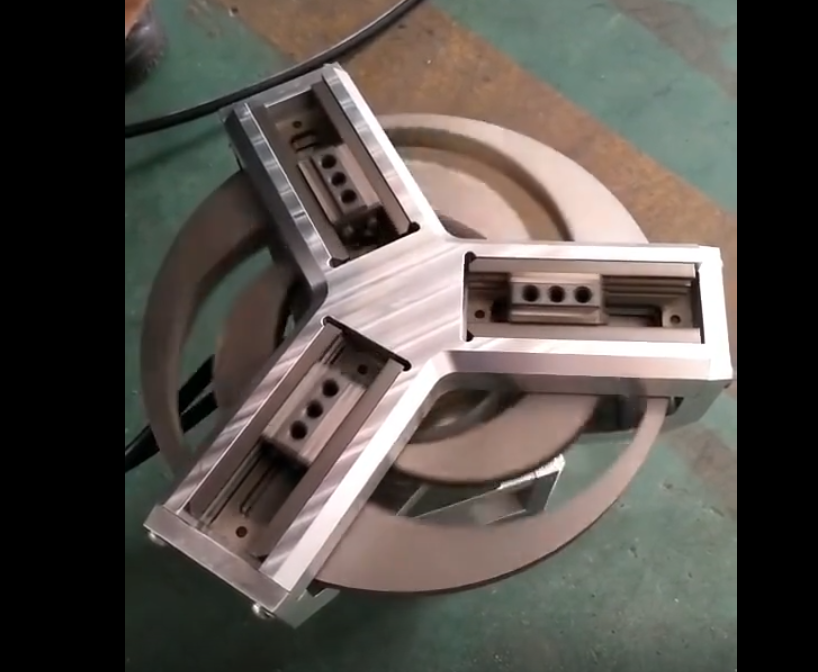

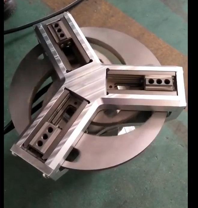

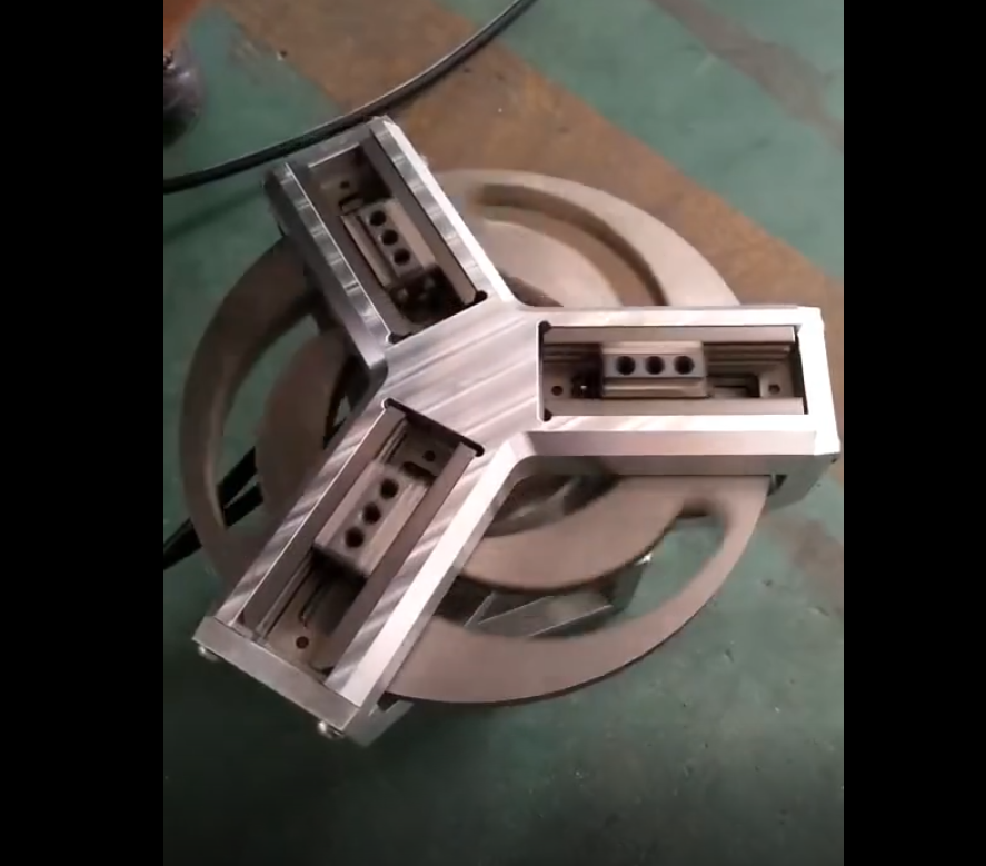

发表于 2019-7-20 17:36:13 | 显示全部楼层
发不了动图,楼主想象下吧,下面是带圆弧槽的一个圆盘,只要控制圆盘往复转动,上面的滑块就能同时做扩张收缩动作
这种结构用的多 ,关键是他这个夹住工件 干嘛用,是否需要很大的夹紧力,需不需要自锁等  发表于 2019-7-24 17:08
