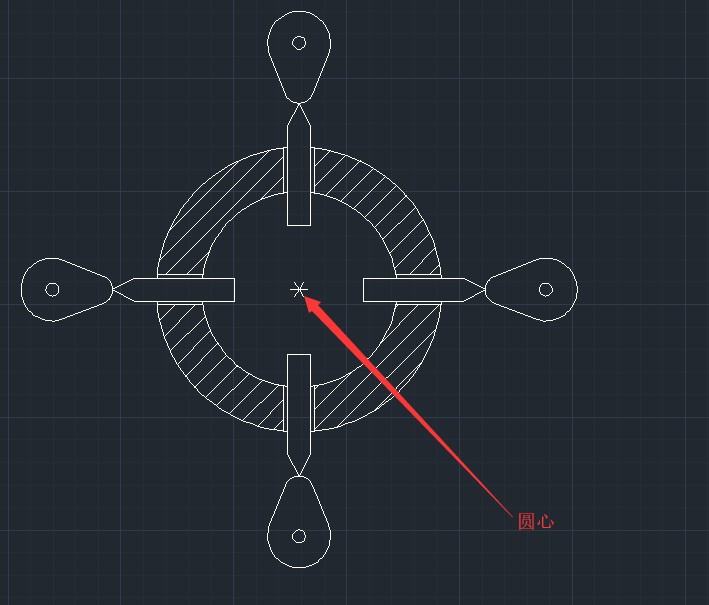

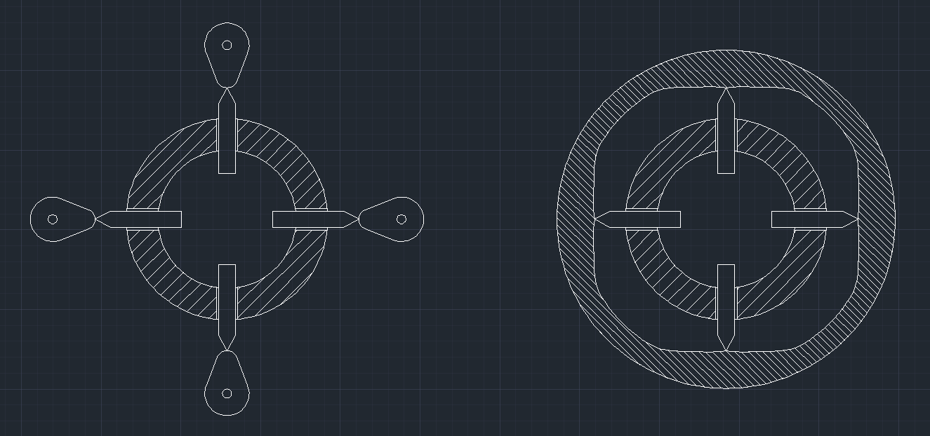

如上图左,圆周对称的四组凸轮机构,四个推杆有以圆心对称的往复运动,如果这样设计结构有些复杂。

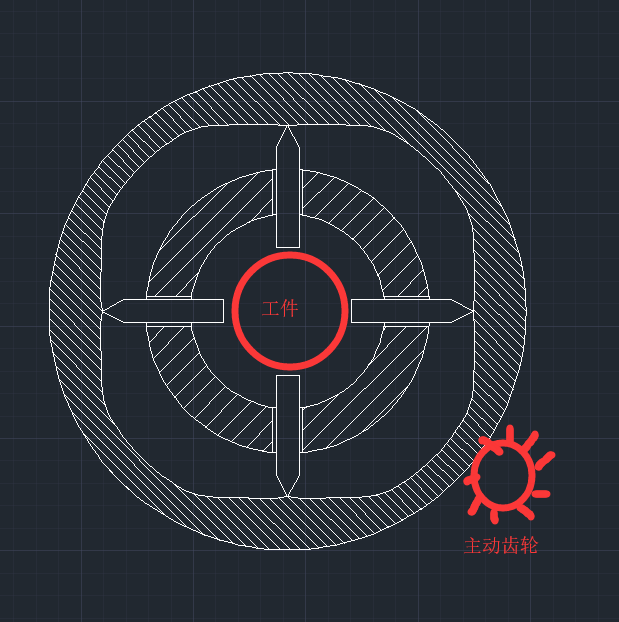

首先想到的是将四个凸轮变成为一个大凸轮,结构如右图所示,但实现起来结构也有点复杂。
各位大侠们有什么好的建议,不吝赐教,
发表于 2019-7-20 10:52:41 | 显示全部楼层
左右两图的运动是不一样的,左图是4个凸轮绕各自中心旋转,4个推杆做往复运动;右图是一个大凸轮绕同一个旋转中心旋转,4个推杆做往复运动。你想要怎样的结构?

只要四个推杆的往复运动的输出,至于输入是四个凸轮各自转动还是一个凸轮转动无所谓。
其实我的想法是:输出:四个推杆的往复运动,输入:一个小凸轮转动,中间加一些连杆或者其它机构分配到四个推杆,只是不知道如何实现

首先要确定4个从动件的相位关系。

四个推杆在任意时刻的位置是以圆形中心对称的

相位完全同步,可以实现。

如何实现?其实我的想法是:输出:四个推杆的往复运动,输入:一个小凸轮转动,中间加一些连杆或者其它机构分配到四个推杆,只是不知道如何实现

按你右图方法就能实现。
发表于 2019-7-20 11:31:18 | 显示全部楼层
中间放个小凸轮不行吗

圆心位置是工件位置,不能被占用,工件外径105mm。大凸轮设计出来有点大,外直径估计>300mm,而且要加个轴承来旋转,这么大的轴承也不好整,旋转的动力只能放在外圈加一个齿轮,凸轮外圆做外齿轮。
弄个气缸从上往下推行不?上下的凸轮  发表于 2019-7-20 12:47
你这个是简图,还有很多细节欠考虑  发表于 2019-7-20 11:50
