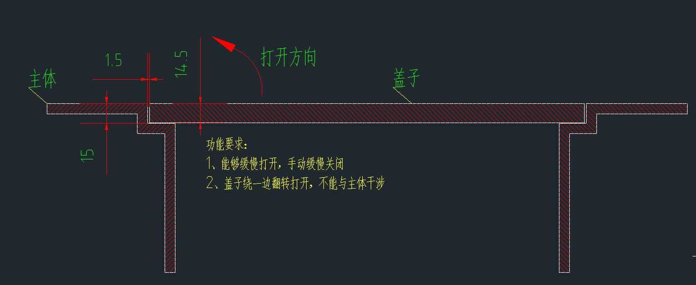

给我大神,要设计一种上翻门结构,奈何设计不出。烦请各位看看有没有好的结构,功能要求及主要尺寸已标注。
示意图
示意图

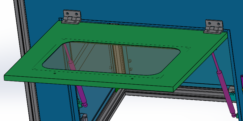

发表于 2019-7-15 16:39:34 | 显示全部楼层
铰链加气撑试试
发表于 2019-7-15 16:53:01 | 显示全部楼层
用铰链+气动弹簧就行了,不过要计算好支撑点位置
正解  发表于 2019-7-16 09:31

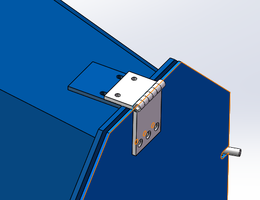

 楼主| 发表于 2019-7-15 16:59:54 | 显示全部楼层
现在不想用气支撑,占用空间
 楼主| 发表于 2019-7-15 17:01:25 | 显示全部楼层
吾勿信天 发表于 2019-7-15 16:30
做的方案,没生产过,
直接安装铰链没法避免干涉啊
发表于 2019-7-15 17:15:49 | 显示全部楼层
我有几个问题楼主先解答下:
1,能够缓慢打开,手动缓慢关闭。缓慢打开是电控还是手动;手动缓慢关闭是需要人一直按翻盖,还是施加个力就不用一直按着关闭?
2,直接安装铰链没法避免干涉,干涉点在哪里,翻盖上面的空间全部不能利用?
解决的思路:缓慢开关闭合,阻尼器是要用的;不想用气支撑,就是翻盖下面的空间也完全不利用吗?用类似扭簧这种完全不占一点空间的还是怎么样?
所以这些问题先帮忙解答了,才好有细节的方案
+1  发表于 2019-7-15 19:56
+1  发表于 2019-7-15 19:17
发表于 2019-7-15 18:49:13 | 显示全部楼层
直接安装内液压铰链外面看不见,马爸爸家有,我也是业余搞家装学到的。
