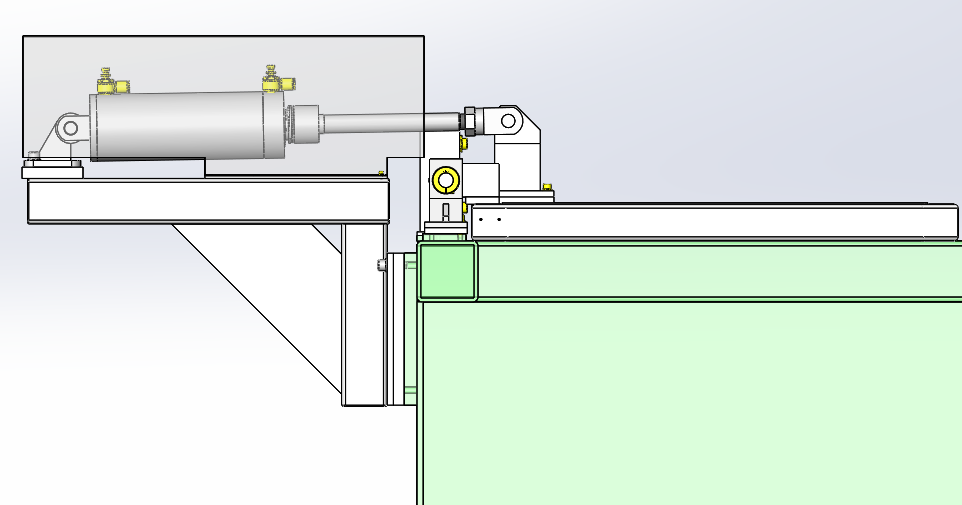

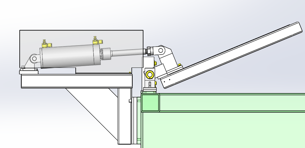

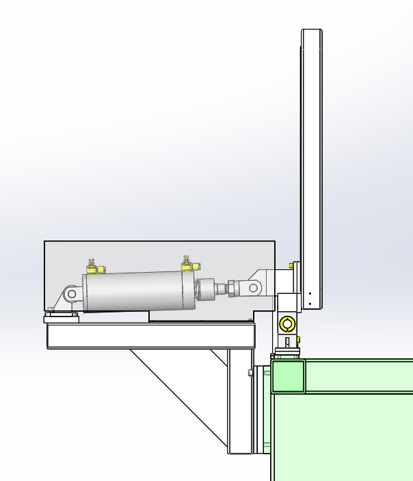

求一种上翻门结构,拜谢
发表于 2019-7-16 07:58:21 | 显示全部楼层
从图来看,门的动作应该是先垂直后退15mm,然后才是翻转动作。难点是怎么先实现垂直后退
发表于 2019-7-16 08:08:02 | 显示全部楼层
公交、动车门结构如何?
发表于 2019-7-16 08:22:13 | 显示全部楼层
实在想 省  就试试  扭簧吧
发表于 2019-7-16 08:49:34 | 显示全部楼层
不知道这种结构行不行?
 楼主| 发表于 2019-7-16 08:50:49 | 显示全部楼层
机械制鸟 发表于 2019-7-16 08:08
公交、动车门结构如何?
动车是塞拉门,是电控的,这个用不了啊
 楼主| 发表于 2019-7-16 08:57:20 | 显示全部楼层
集成机甲 发表于 2019-7-15 22:05
先问下有多大空间来设计铰链,1.5的间隙15的板如果单边开,即使现在不干涉也是早晚的事,所以要先提起在开 ...
下部空间可以放下铰链,间隙不能动
 楼主| 发表于 2019-7-16 09:00:03 | 显示全部楼层
铰链空间充足,
 楼主| 发表于 2019-7-16 09:05:57 | 显示全部楼层
喂我袋盐 发表于 2019-7-15 23:09
lz没交代14.5板有多宽,什么材质,1.5能否单边放宽
长7000宽300,洲圈间隙不能动
发表于 2019-7-16 13:50:39 | 显示全部楼层
滑轨+气动制动
发表于 2019-7-16 20:13:31 | 显示全部楼层
上面的盖子板,其实可以改动下,外面装合页是没有问题的。不要思维定势,多想,多改动,成长越快。
